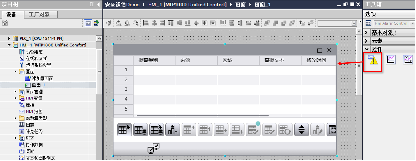

步骤1:组态 HMI 设备(Unified精智面板为例)的报警视图。报警视图可以显示设备的连接错误信息,有助于调试设备。A screenshot of a computer
AI-generated content may be incorrect.

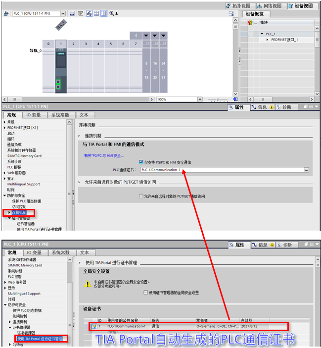

步骤2:组态 CPU(S7-1500PLC 为例)中所需的安全设置。在 CPU 属性的“防护与安全->连接机制”中选择PLC通信证书,一般使用 TIA Protal 自动生成的PLC 通信证书即可。

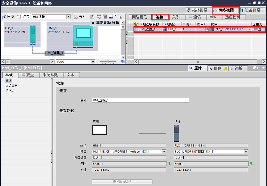

步骤3:组态 CPU 与 HMI 设备间的 HMI 连接。详细教程可以参考 Unified 面板与 PLC 通信的章节。

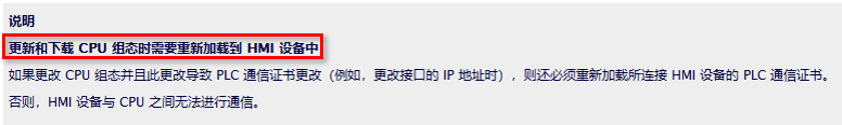

步骤4:将项目下载到 CPU 和 HMI 设备中。
注意:PLC 的组态更新后,HMI 也需要重新下载项目

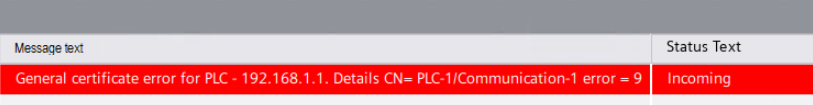

HMI 设备上可能会显示一般证书错误的系统消息,消息文本如下:
  • "General certificate error for PLC - [IP address of the controller]. Details CN= [Name of the certificate holder] error = 9"
A red and white rectangular sign
已知原因:
Unified 面板与 PLC 之间安全通信,如果面板的系统时间不在 PLC 证书的有效期内,会有该报警产生。

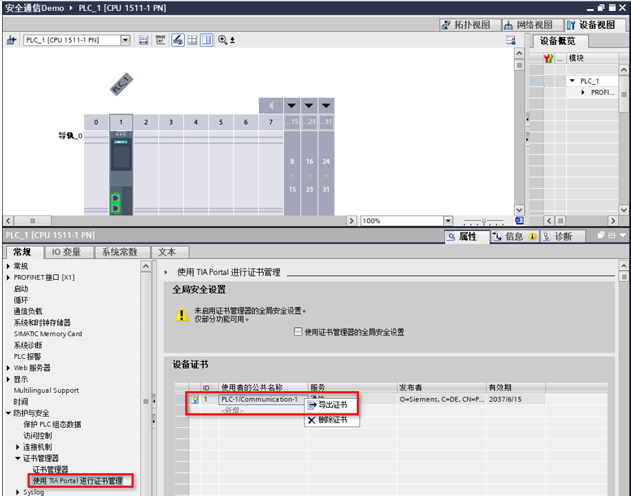

按照下面的步骤检查证书的有效期:

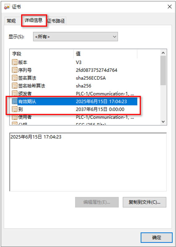

步骤1:选择 PLC,通过弹出菜单打开其属性,在“常规”选项卡中选择“防护与安全>证书管理器>使用 TIA Portal 进行证书管理”,选中证书,右键菜单中导出证书。
步骤2:打开导出的证书,查看证书有效期。

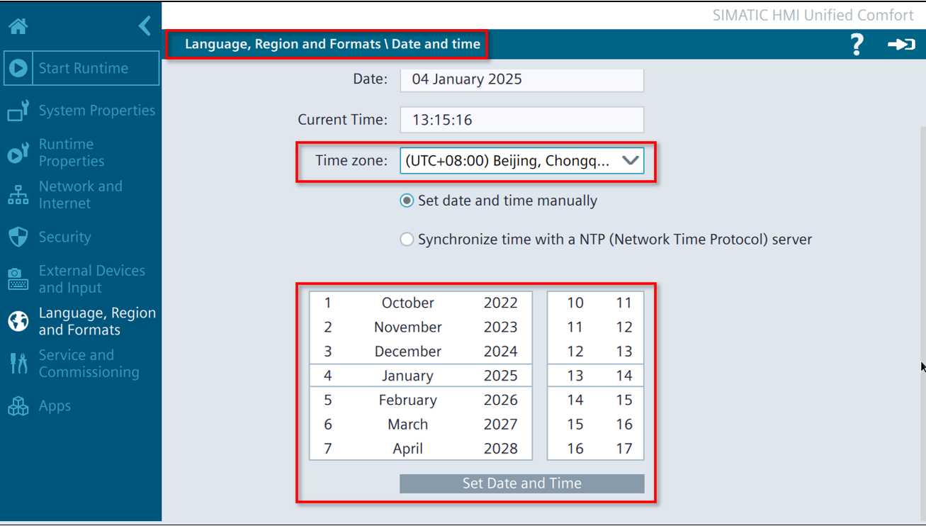

步骤3:确保 Unified 面板的系统时间在 PLC 证书的有效期内,可以通过以下方式调整 Unified 面板上的时间,建议调整为当前的时区和时间。
