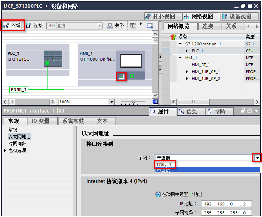

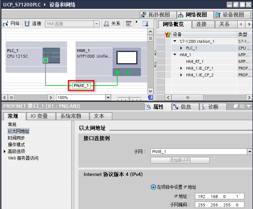

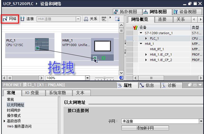

步骤1:PLC 和 HMI 需要连接到同一个子网。连接到同一个子网有2种方法。
● 方法1:在“设备和网络”中点击左上角的“网络”,选择PLC设备要使用的网口查看属性窗,可以添加新子网,PLC 会自动选择刚才添加的新子网。HMI 设备用同样的方法选择添加的新子网,这样把两个设备的子网放在同一个子网中。
HMI 设备选择刚才创建的子网,例子中是“PN/IE_1”。
操作结果:
● 方法2:在“设备和网络”中点击左上角的“网络”,按住鼠标左键从 PLC 设备的网口拖拽到 HMI 侧的网口,然后松手,会显示创建了“PN/IE_1”。
操作结果:

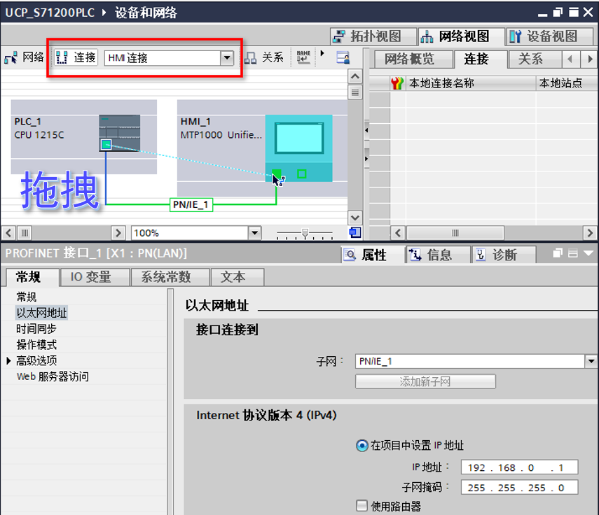

步骤2:创建 HMI 与 PLC 之间的集成连接,在“设备和网络”中点击“连接”,保持默认的“HMI 连接”,按住鼠标左键从 PLC 设备的网口拖拽到 HMI 侧的网口,然后松手,TIA Portal 软件会自动创建集成连接,并且自动命名。

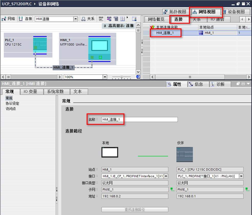

可以在网络视图中看到已经创建了 HMI 连接。在右侧的“连接”选项卡中,可以看到创建的连接,点击新创建的连接,可以在属性卡中看到连接的具体属性:
步骤3:可以在 HMI 设备的“连接”中查看创建的 HMI 连接信息。

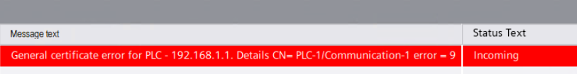

HMI设备上可能会显示一般证书错误的系统消息,消息文本如下:
  • "General certificate error for PLC - [IP address of the controller]. Details CN= [Name of the certificate holder] error = 9"
A red and white rectangular sign
AI-generated content may be incorrect.

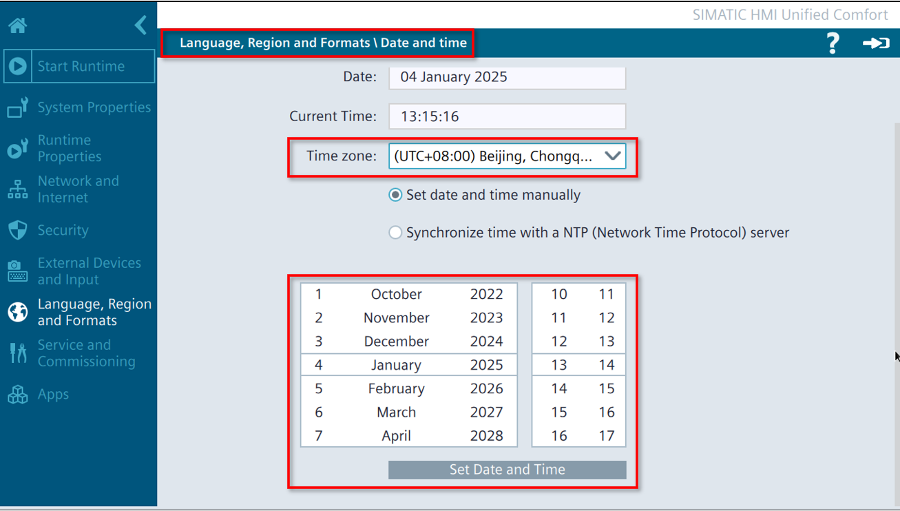

已知原因:
Unified 面板与 PLC 之间安全通信,如果面板的系统时间不在 PLC 证书的有效期内,会有该报警产生。

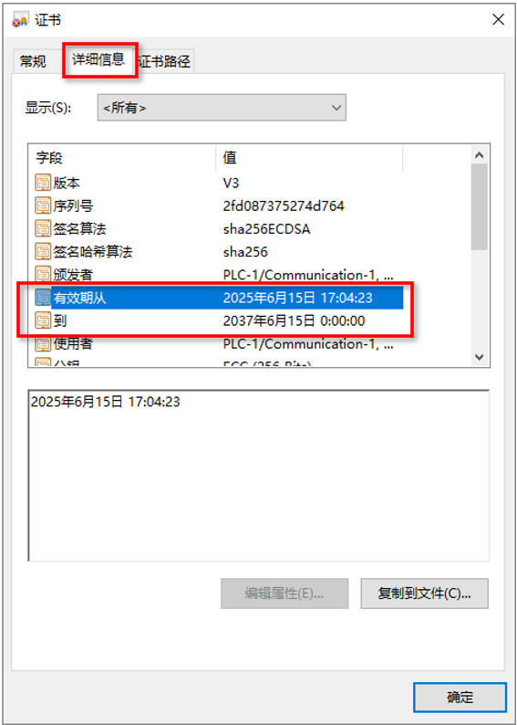

按照下面的步骤检查证书的有效期:

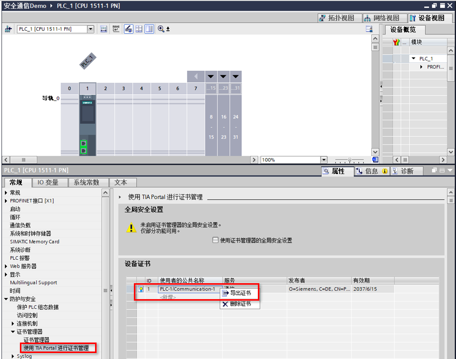

步骤1:选择 PLC,通过弹出菜单打开其属性,在“常规”选项卡中选择“防护与安全>证书管理器>使用 TIA Portal 进行证书管理”,选中证书,右键菜单中导出证书。
步骤2:打开导出的证书,查看证书有效期。
步骤3:确保Unified面板的系统时间在PLC证书的有效期内,可以通过以下方式调整Unified面板上的时间,建议调整为当前的时区和时间。
