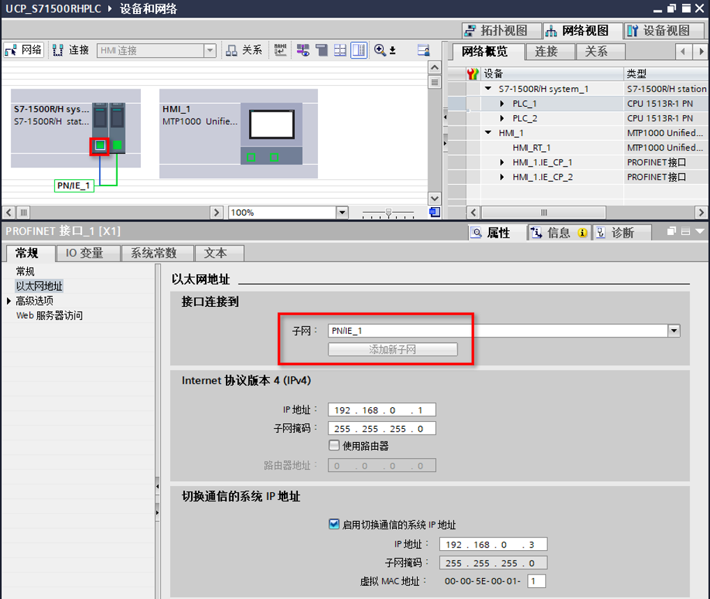

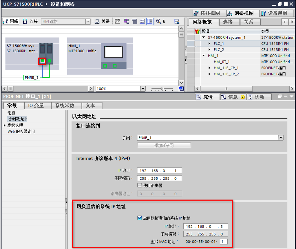

步骤1:S7-1500R/H PLC是博途平台的冗余系列的 PLC,需要设置 PLC 的系统 IP(HMI需要跟该系统IP建立通信关系)。在“设备和网络”中,选中 PLC 设备的网口,在属性中进行设置。
注意:虚拟MAC地址不要与系统中其它设备的MAC地址冲突。

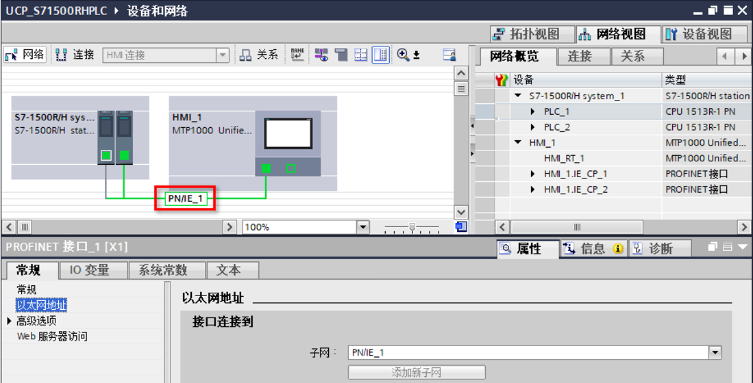

● 方法1: TIA Portal 添加的 S7-1500R/H PLC 设备的时候,会自动添加一个子网:“PN/IE_1”, 在“设备和网络”中点击左上角的“网络”,在 PLC 设备网口的属性中,可以查看该子网。
HMI 设备选择 PLC 连接的子网,例子中是“PN/IE_1”。
操作结果:

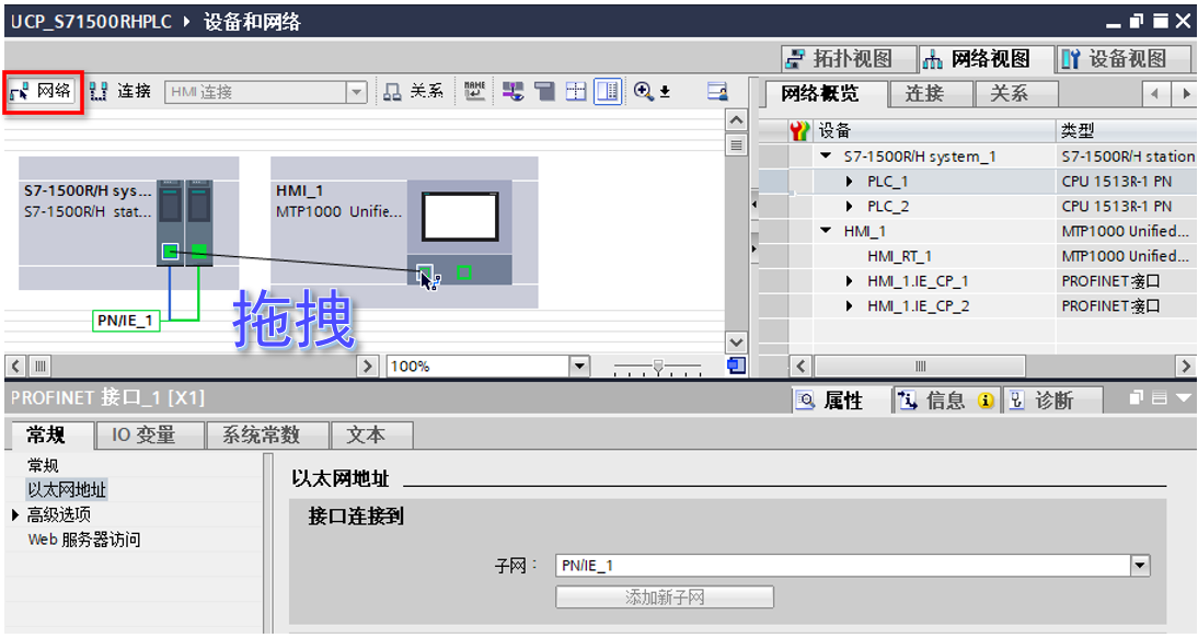

● 方法2:在“设备和网络”中点击左上角的“网络”,按住鼠标左键从 PLC 设备的网口拖拽到 HMI 侧的网口,然后松手,会显示创建了“PN/IE_1”。
操作结果:

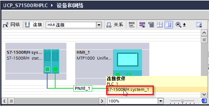

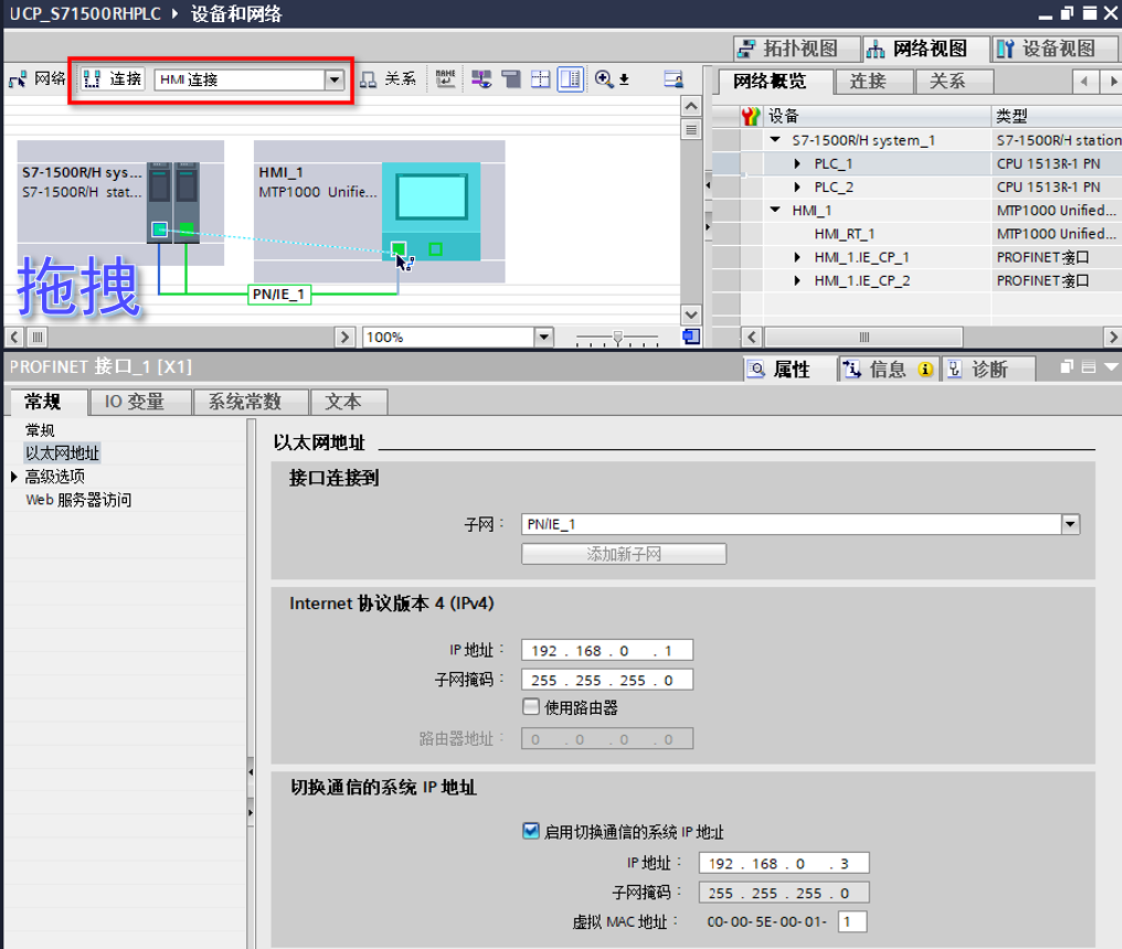

步骤3:创建 HMI 与 PLC之间的集成连接,在“设备和网络”中点击“连接”,保持默认的“HMI 连接”,按住鼠标左键从 PLC设备的网口拖拽到HMI侧的网口,然后松手,会弹出一个淡黄色的选择连接伙伴的弹窗,选择冗余系统的名字,如下图。TIA Portal 软件会自动创建集成连接,并且自动命名。
A computer screen shot of a computer
AI-generated content may be incorrect.

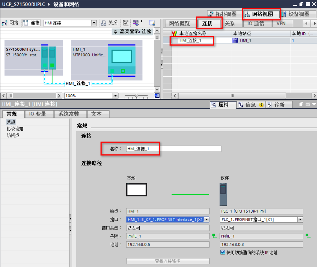

可以在网络视图中看到已经创建了 HMI 连接。在右侧的“连接”选项卡中,可以看到创建的连接,点击新创建的连接,可以在属性卡中看到连接的具体属性:

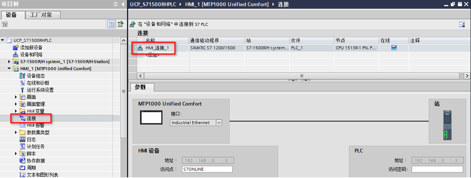

步骤4:可以在 HMI 设备的“连接”中查看创建的 HMI 连接信息。

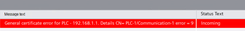

HMI 设备上可能会显示一般证书错误的系统消息,消息文本如下:
  • "General certificate error for PLC - [IP address of the controller]. Details CN= [Name of the certificate holder] error = 9"
A red and white rectangular sign
已知原因:

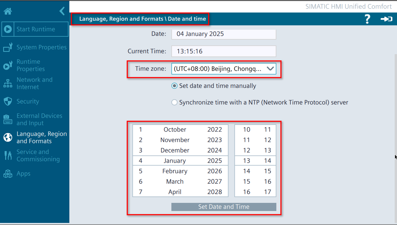

Unified 面板与 PLC 之间安全通信,如果面板的系统时间不在 PLC 证书的有效期内,会有该报警产生。

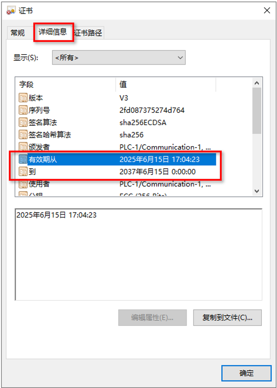

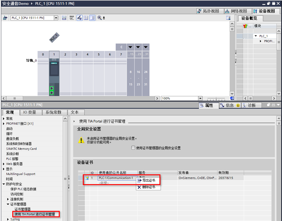

按照下面的步骤检查证书的有效期:
步骤1:选择 PLC,通过弹出菜单打开其属性,在“常规”选项卡中选择“防护与安全>证书管理器>使用 TIA Portal 进行证书管理”,选中证书,右键菜单中导出证书。
步骤2:打开导出的证书,查看证书有效期。
步骤3:确保 Unified 面板的系统时间在 PLC 证书的有效期内,可以通过以下方式调整 Unified 面板上的时间,建议调整为当前的时区和时间。
