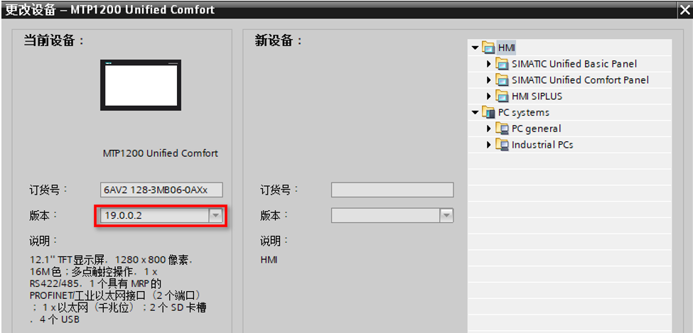

步骤1:检查组态的 Unified 精智面板的设备版本,需要使用19.0.0.2及以上的版本。
注意:需要软件版本为WinCC Unified V19 Update2 或更高且HMI设备的固件版本为 19.0.0.2 或更高才支持该功能。

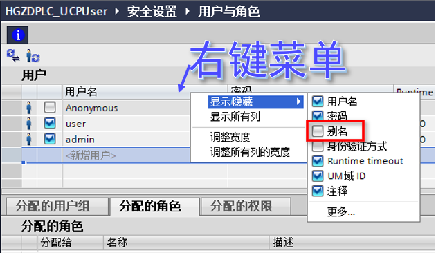

步骤2:在用户列表中显示“别名”列。

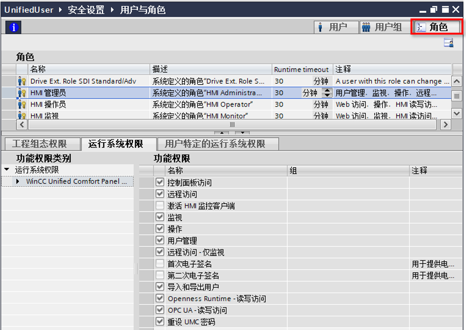

步骤3:创建2个用户,分别是 admin 和 user 用户,然后将 admin 的用户角色分配为“HMI 管理员”,user 的用户角色分配为“HMI 操作员”。角色的作用是用来对权限进行分组。
HMI 管理员角色:用户管理、监视、操作等权限
HMI 操作员角色:监视、操作等权限
A screenshot of a computer
AI-generated content may be incorrect.

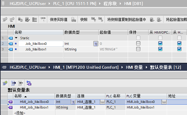

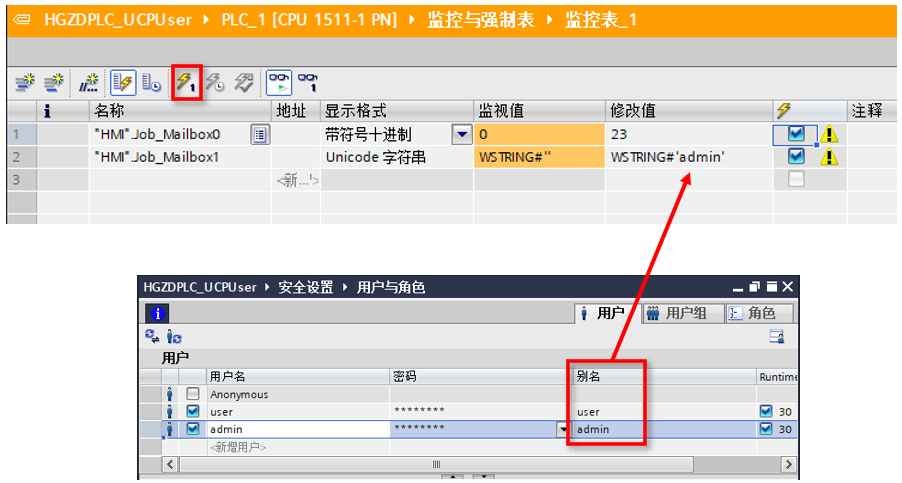

步骤4:添加 PLC 与 HMI 变量,作为 PLC 给 HMI 发送作业号的载体。这里用两个变量来举例,Int 类型变量“HMI_Job_Mailbox0”用来传递登录和注销指作业代码,WString 类型变量“HMI_Job_Mailbox1”用来传递用户的别名。

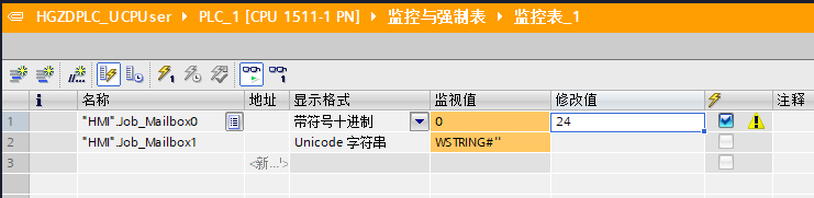

步骤7: PLC更改 HMI_Job_Mailbo1变量的数值时会触发 JavaScript 脚本的执行,然后通过脚本中的具体逻辑实现用户的登录和注销功能。其中登录用户的功能通过 HMIRuntime.UI.UserManagement.SysFct.SetLocalUser() 函数实现,注销用户的功能通过 HMIRuntime.UI.SysFct.LogOff() 实现。如图,变量"HMI".Job_Mailbox1 赋值“admin”,变量"HMI".Job_Mailbox0赋值数值23,HMI 的admin用户就会登录。
如图,"HMI".Job_Mailbox0 赋值数值 24,HMI 会注销登录的用户。工程师可以根据实际情况在 PLC 中编写逻辑控制 HMI 用户的注销与登录。

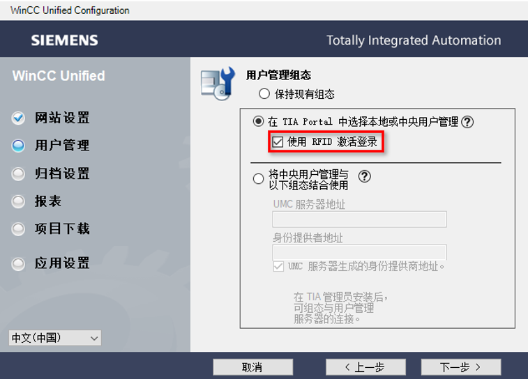

3. 调试注意事项

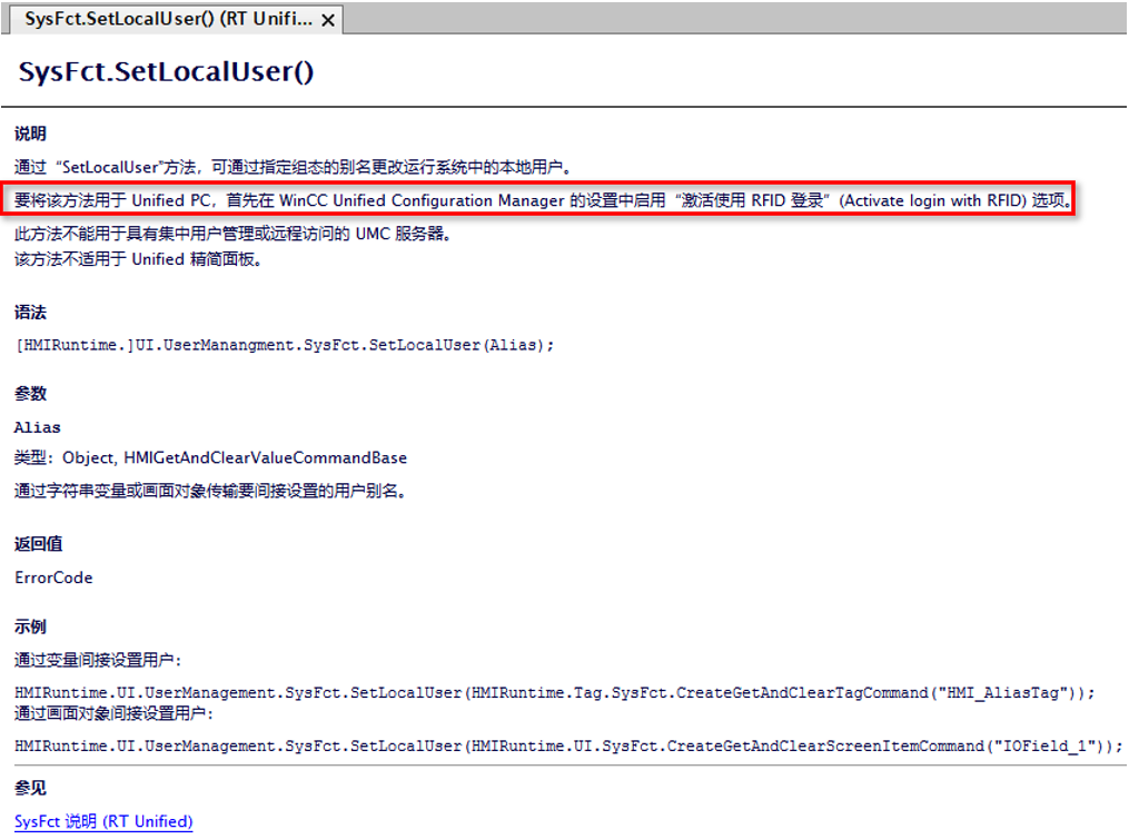

Unified 精智面板仿真或者 WinCC Unified PC 项目运行时使用该功能,需要在 WinCC Unified Configuration Manager 的设置中启用“激活使用RFID登录”(Activate login with RFID)选项。
