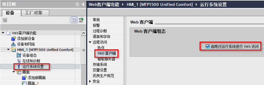

(1)有两种方法激活用于 Unified 面板的 Web 客户端功能。
方法1:在 TIA Portal 中启用 Web 客户端,Unified 精智面板组态如下图(Unified 精简面板也是类似位置,也可参考下图):

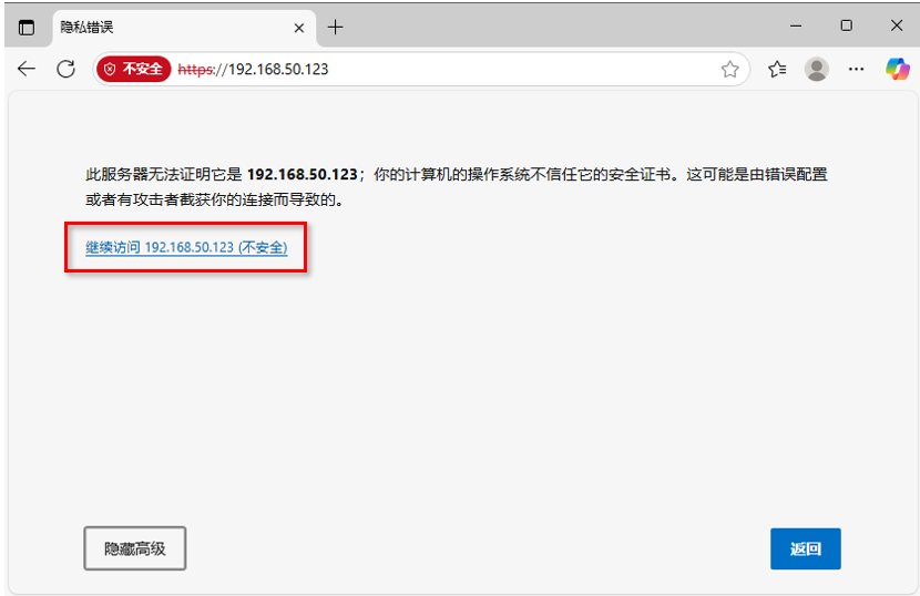

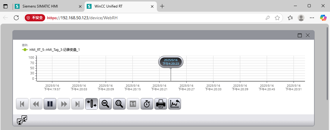

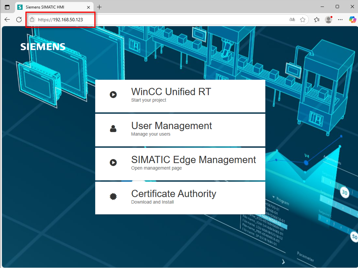

(2)Unified 面板运行项目后,网络中的访问设备的浏览器中输入触摸屏的IP地址。如下图,如果访问设备中没有安装证书,浏览器地址栏会显示“不安全”的标识。点击高级按钮,浏览器可以在非安全通信的情况下访问 Unified 面板。
A screenshot of a computer
AI-generated content may be incorrect.

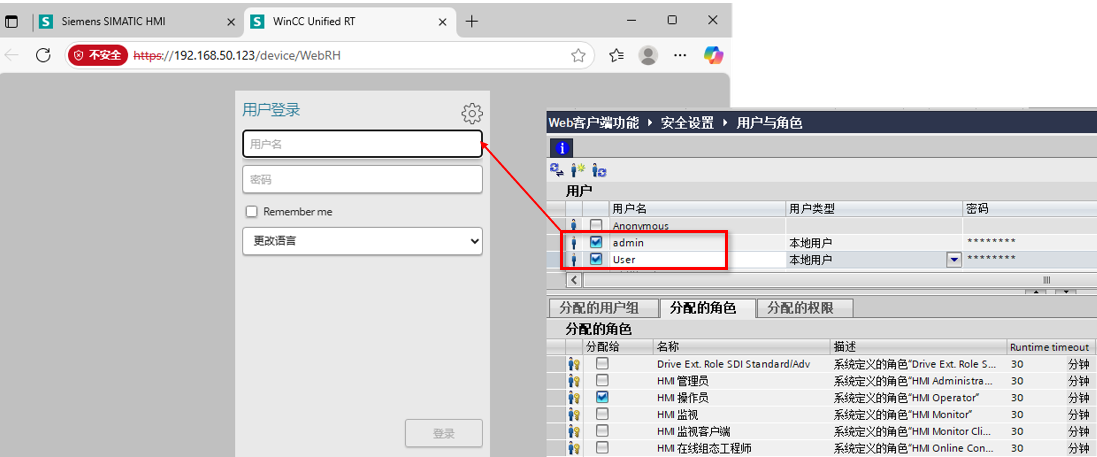

(3)登录时需要使用在用户与角色中添加的具有 HMI 角色的用户,用户与角色功能可以参考用户管理相关的教程。

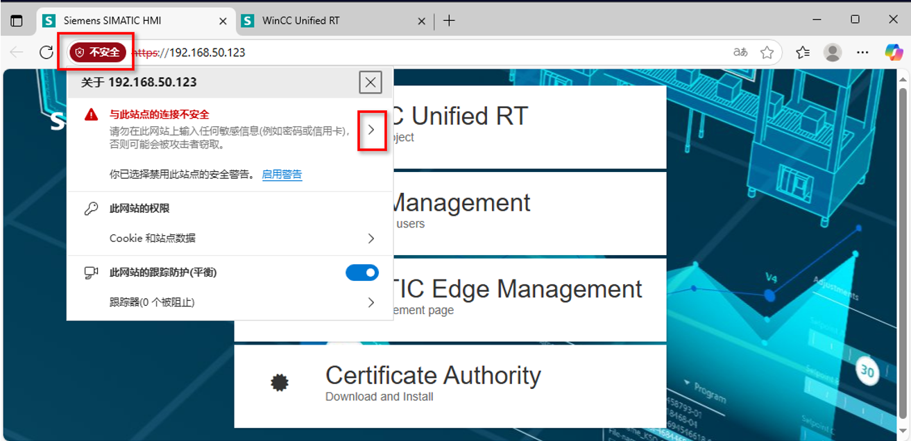

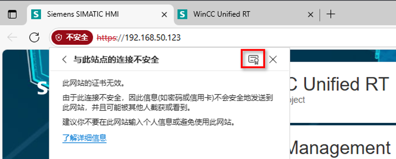

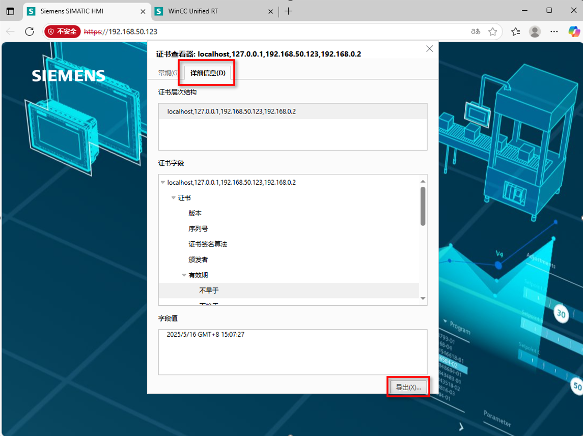

方法1:从网址的安全提醒中下载证书,以 Microsoft Edge 浏览器为例。点击不安全条目,点击下图中向右指的箭头。

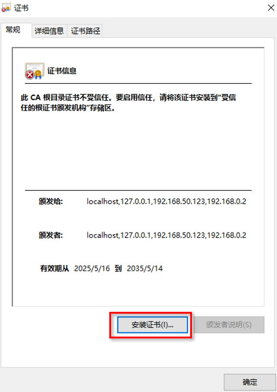

注意证书的时间有效期,计算机的系统时间要在这个时间范围内。
在详细信息中导出证书。

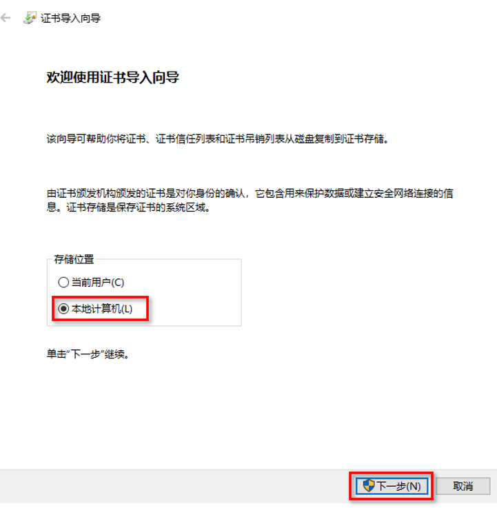

在证书的存储路径中,双击证书,安装证书。

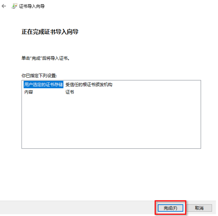

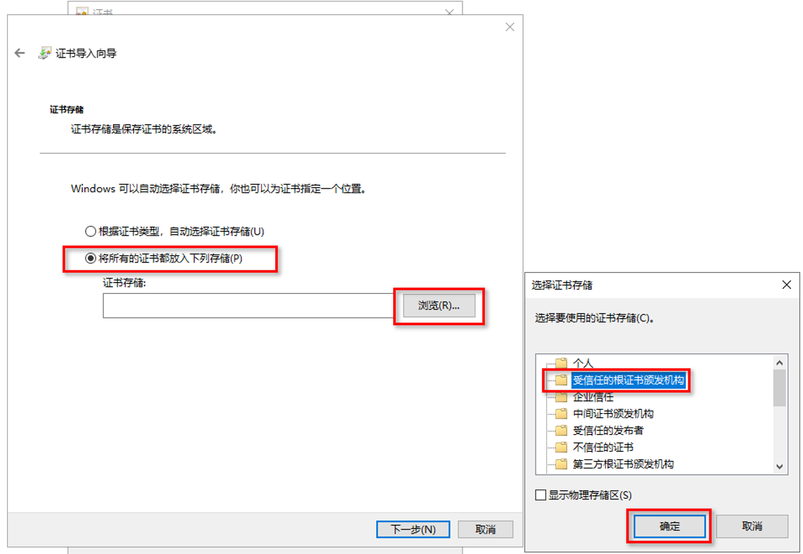

选择受信任的根证书颁发机构。
安装成功后,浏览器可以安全访问 Unified 面板。
