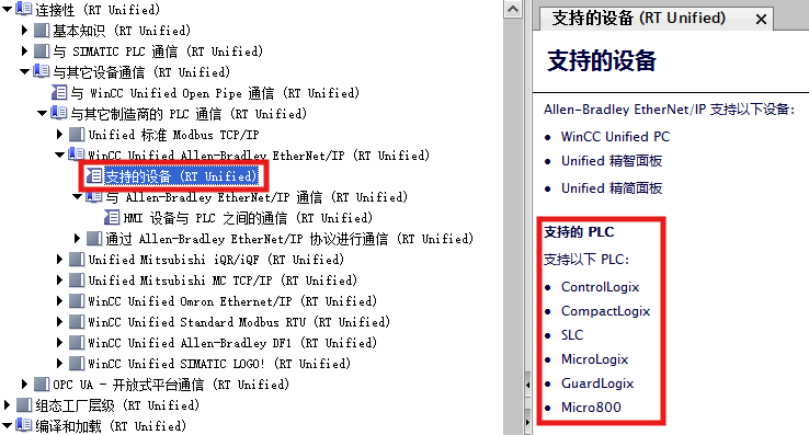

方法2:打开 Portal WinCC 软件手册,查找目录可视化过程(RT Unified)> 连接性 > 与其它设备通信 > 与其它制造商的 PLC 通信 > WinCC Unified Allen-Bradley EtherNet/IP
图形用户界面, 文本, 应用程序
AI 生成的内容可能不正确。
不在这个列表中的设备,不能保证一定能通信上,就算通信上了,也没有办法保证变量读写正常。
