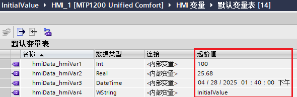

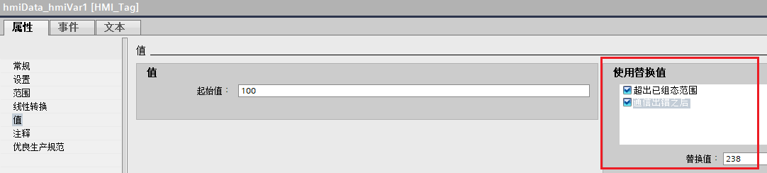

1. 变量起始值

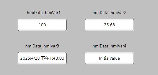

  • 在HMI变量表定义的变量属性中可以设置起始值,从而运行系统启动时会以起始值显示数据。如下图所示。

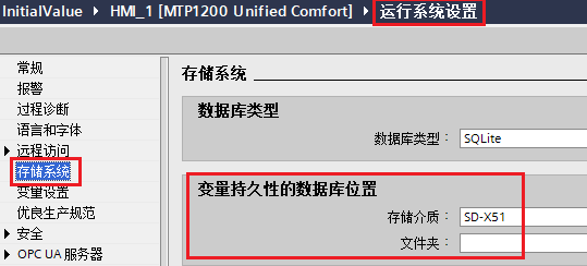

  • 如果未组态起始值,则在启动运行系统时该变量的值为0。
  • 使用“保持”设置指定在运行系统关闭时是否仍保留变量值。在重新启动运行系统时,保存的值将作为起始值。

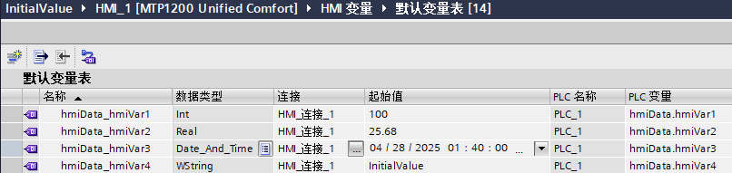

  • 对于外部变量,HMI和PLC建立连接后变量的起始值会被PLC中的数值所覆盖。
  • 项目运行时点击IO域输入新值的话也会覆盖起始值。
2. 变量替换值
在HMI变量表定义的外部变量属性中还可以设置“替换值”,如下图所示。
替换原则:

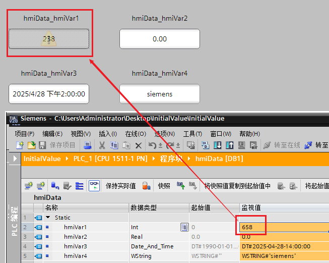

超出已组态范围在下限的替换值一旦过程值低于或超过设定的限值,HMI在读取/写入数值时就会使用替换值。
在上限的替换值

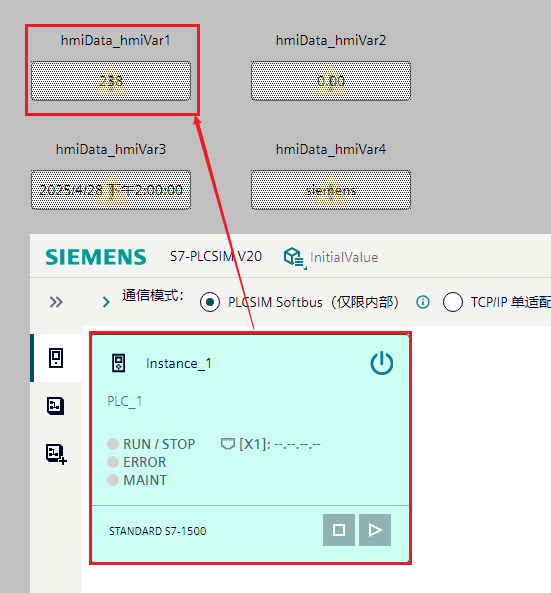

通信出错之后在与PLC断开连接时会使用替换值

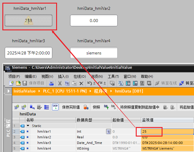

实际效果演示:

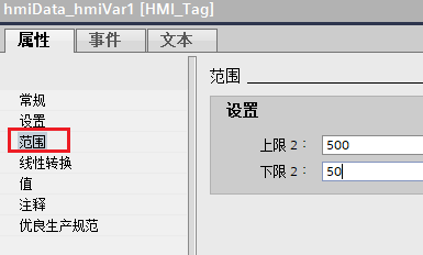

  • 设置变量的范围(上限2和下限2)
  • 设置变量范围后的替换值的范围必须在限值范围内。如果替换值在变量的限值值范围之外,编译会报错。
  • 变量实际值在范围之内时的显示情况
  • 变量实际值在范围之外时的显示情况(数值大于变量范围上限)
  • 变量实际值在范围之外时的显示情况(数值小于变量范围下限)
  • 通信出错之后的显示情况
