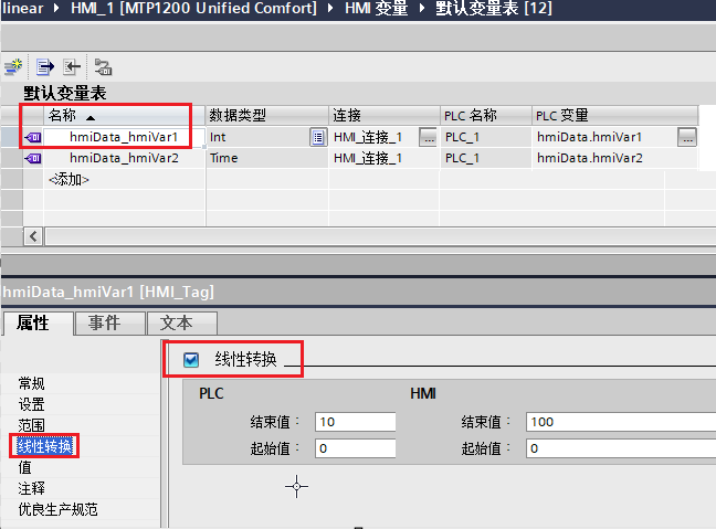

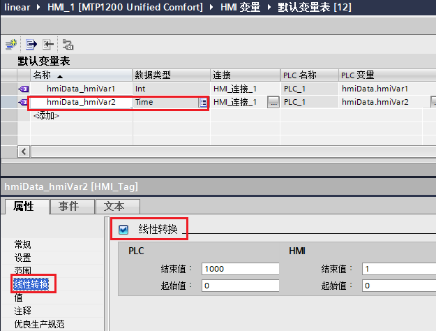

在HMI变量表定义变量后可以在其属性中设置线性转换。如下图所示。
优势在于:从HMI写入数据到PLC变量时,该过程值将自动映射到 PLC 的数值范围。HMI从PLC读取过程值时,系统也会自动执行相应的转换。

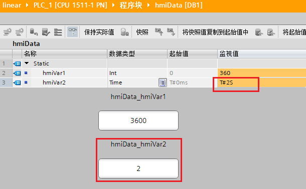

实际运行效果:
