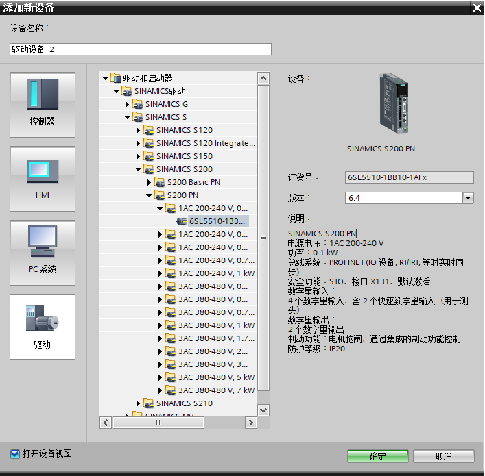

1、新建项目后,添加对应的PLC新设备和SINAMICS S200 PN伺服驱动。
注意:此处添加的 PLC设备与S200 PN伺服驱动的订货号、固件版本,必须与实际使用的相一致。

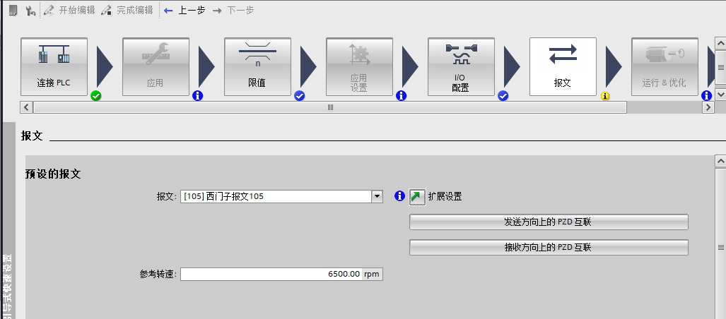

4、在S200 PN的引导式快速设置中,依次点击“应用”>> “选择驱动的应用”设置为“转速控制”。
图形用户界面, 应用程序, Word
描述已自动生成

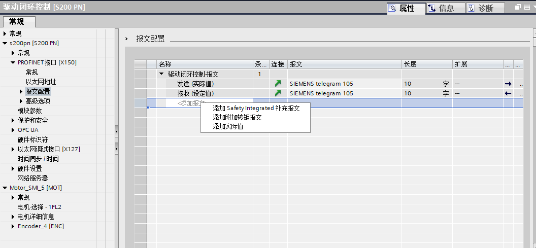

并在“报文”设置处选择西门子105号报文。
图形用户界面
AI 生成的内容可能不正确。
点击上图中 “扩展设置” 的绿色箭头,跳转报文配置界面,添加“附加转矩报文”;

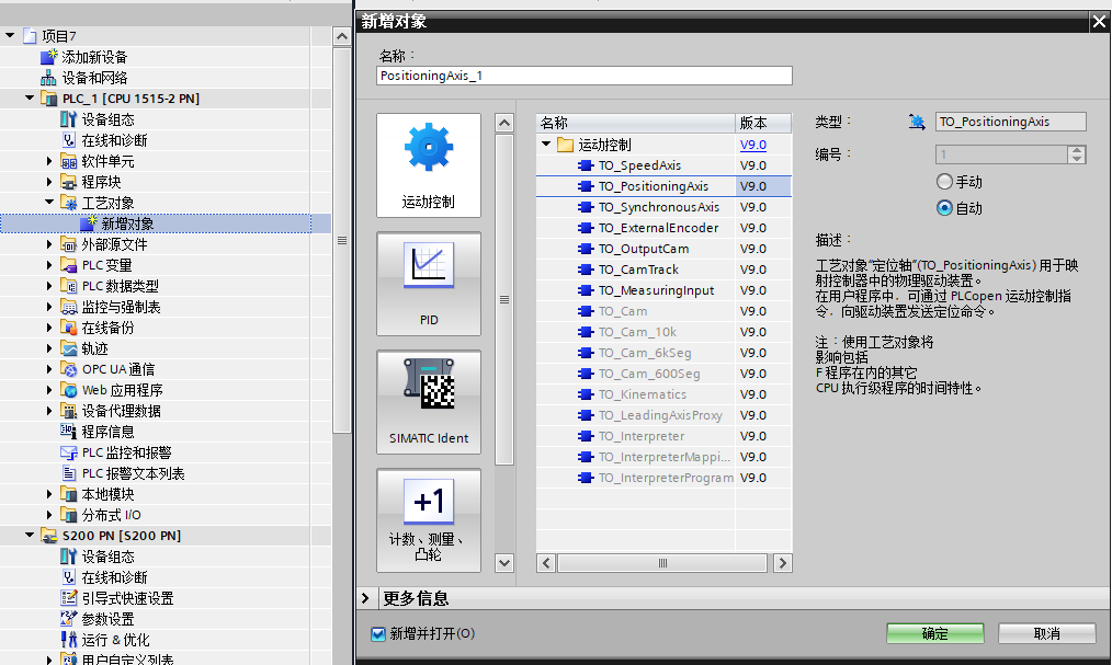

5、在S7-1500 PLC中,双击"新增对象"创建新的工艺对象 (TO),在运动控制中选择位置轴TO_PositioningAxis。
图形用户界面, 应用程序
AI 生成的内容可能不正确。

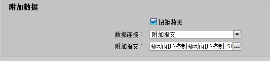

8、在“与驱动装置进行数据交换” 界面下方,配置“附加数据”,关联附加750报文;
图片包含 文本
AI 生成的内容可能不正确。

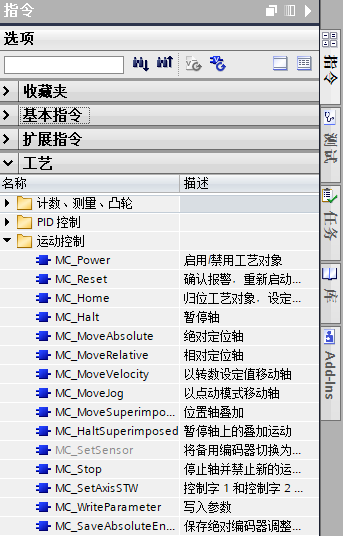

9、在OB1中使用MC_Power、MC_MoveVelocity等PLC Open标准程序块编写轴的转速控制程序,PLC-Open指令位于工艺指令目录下的运动控制文件夹中,这些指令的相关使用说明,可查看博途的帮助说明(点击指令块,Ctrl+F1键,即可弹出指令使用说明)。
图形用户界面, 文本, 应用程序
描述已自动生成
参考资料:运动控制指令块的具体介绍,详见文档第8章
自 STEP 7 V20 起的 SIMATIC S7-1500/S7-1500T 轴功能 V9.0
https://support.industry.siemens.com/cs/cn/zh/view/109974348

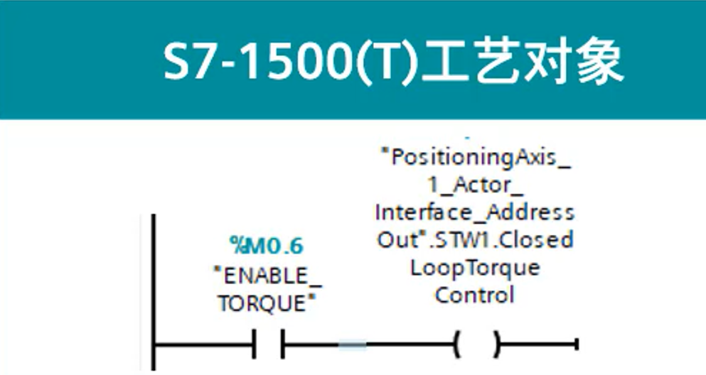

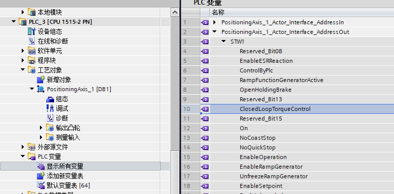

10、开启闭环扭矩控制,在OB95 MC_Postserve中开启闭环扭矩控制;
其中,“CloseLoopTorqueControl” 在PLC “所有变量中添加”,当该变量为1即STW1.14=1时,开启闭环扭矩控制模式;
图形用户界面, 应用程序
AI 生成的内容可能不正确。

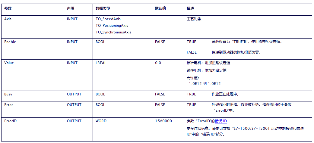

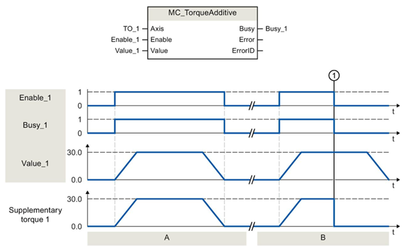

11、使用"MC_TorqueAdditive"指令设置附加扭矩值
通过运动控制命令"MC_TorqueAdditive",可以为工艺对象的驱动装置指定一个附加转矩,该命令可用于速度轴、定位轴及同步轴。转矩数据将通过报文 750 进行传递。
通过"Enable = TRUE"激活该功能块的驱动附加转矩给定功能,在参数"Value" 中指定附加扭矩设定值,可实时修改附加转矩给定值;通过"Enable = False"去除驱动的附加转矩给定功能。
关于"MC_TorqueAdditive"指令的管脚含义,参见下表:
