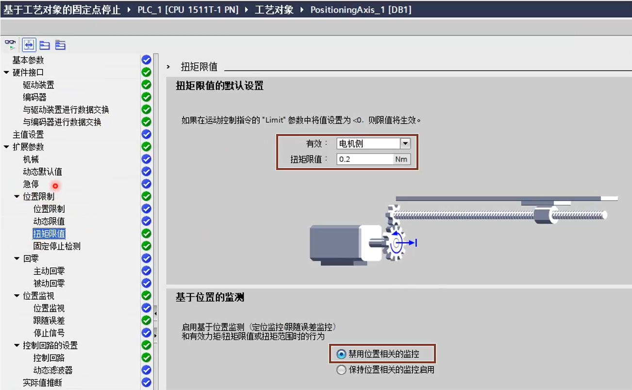

2、在工艺对象组态中,“扩展参数”>> “位置限制” >> “扭矩限制” 中,将“有效”设置为“电机侧”,并且“禁用位置相关的监控“。

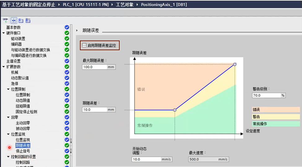

3、在工艺对象组态中,“扩展参数”>> “位置监控” >> “跟随误差” 中,取消勾选“启用跟随误差监控”。

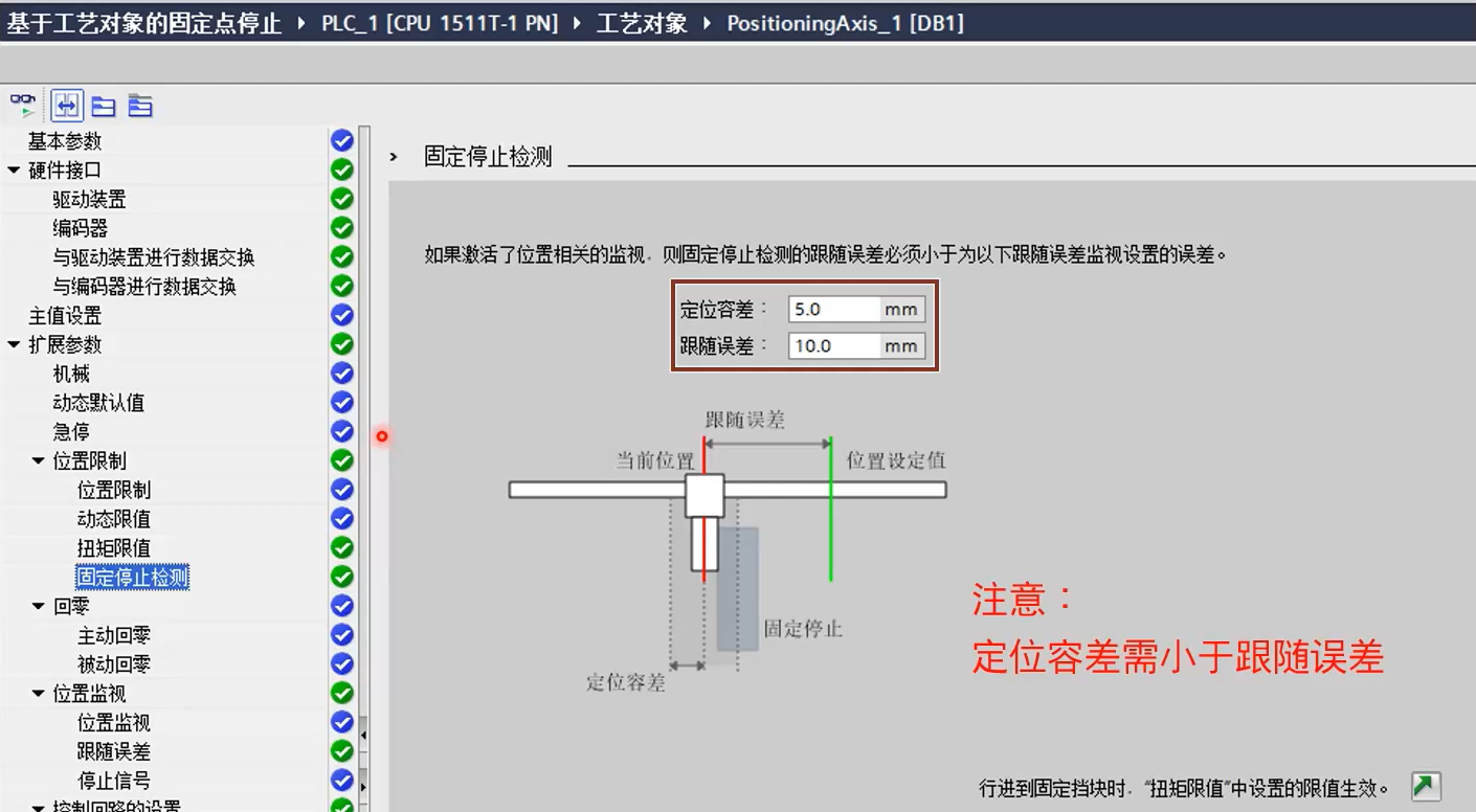

4、配置工艺对象“固定停止点”功能的参数设置,设置“定位容差”和“跟随误差”。其中,跟随误差用于判断工艺夹紧和拧紧的位置到达,定位容差用于限制到达固定停止点后的位置偏移。注意:定位容差需要小于跟随误差。

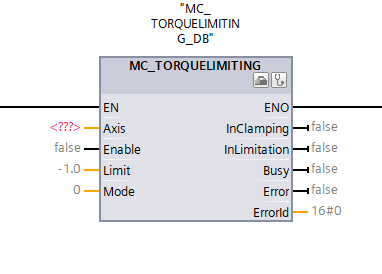

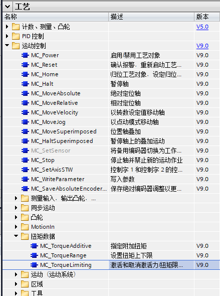

5、在程序中调用“MC_TorqueLimiting” 功能块,路径“工艺”>> “运动控制”>> “扭矩数据”;

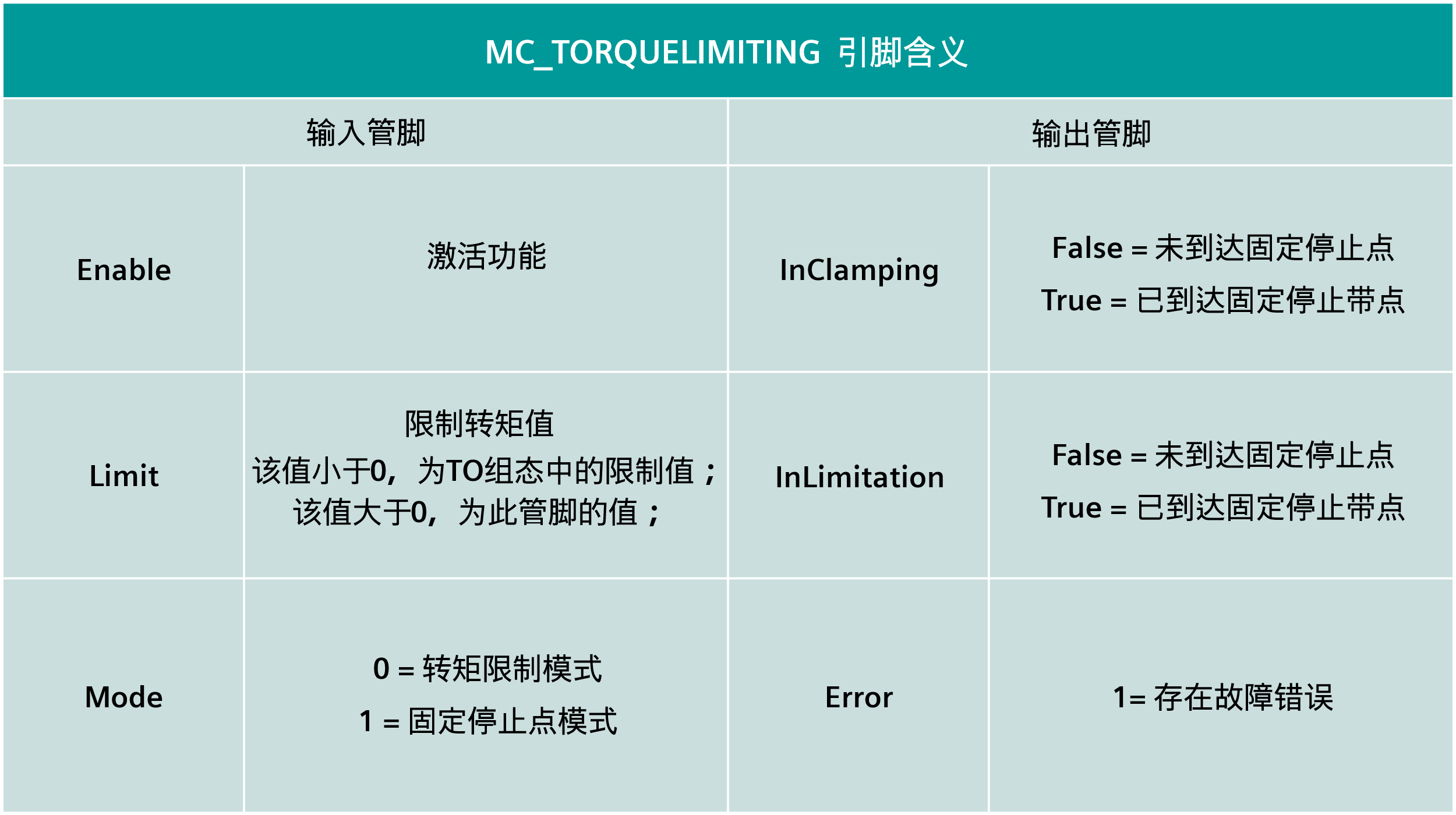

“MC_TorqueLimiting” 功能块管脚含义
通过程序控制,将“MC_TorqueLimiting” 功能块的mode管脚设置为1,开启其他运动控制指令,如执行绝对定位任务等,即可执行寻找固定停止点的位置。
