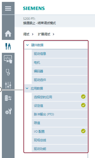

1、S200 PTI的运行模式:可以通过“扩展调试”>>“应用数据”>>“选择您的应用”>>选择“转矩控制”实现。

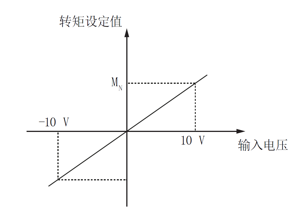

(1)转矩控制,使用模拟量转矩设定值
当数字量输入信号 TSET 处于低电平 (0) 时,模拟量输入 1 的模拟量电压用作转矩设定值。
模拟量输入 1 的模拟量电压对应一个内部的百分比值。模拟量电压 10 V 对应额定电机转矩(r0312)。例如:模拟量输入为 -2 V,实际的转矩设定值便为 -20% * p0312。

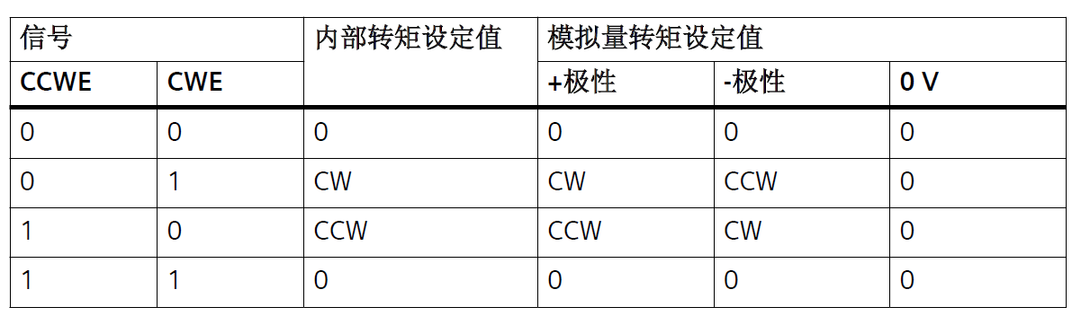

4、旋转方向
使用数字量输入信号CWE和CCWE,用于控制电机旋转方向和运行/停止。在 S 模式或 T 模式下,当伺服电机准备就绪时,必须使用信号 CWE 或 CCWE 来启动电机。如果CWE和CCWE均为,则电机不会动作。
• CWE:使能顺时针旋转
• CCWE:使能逆时针旋转
详情如下表所示:

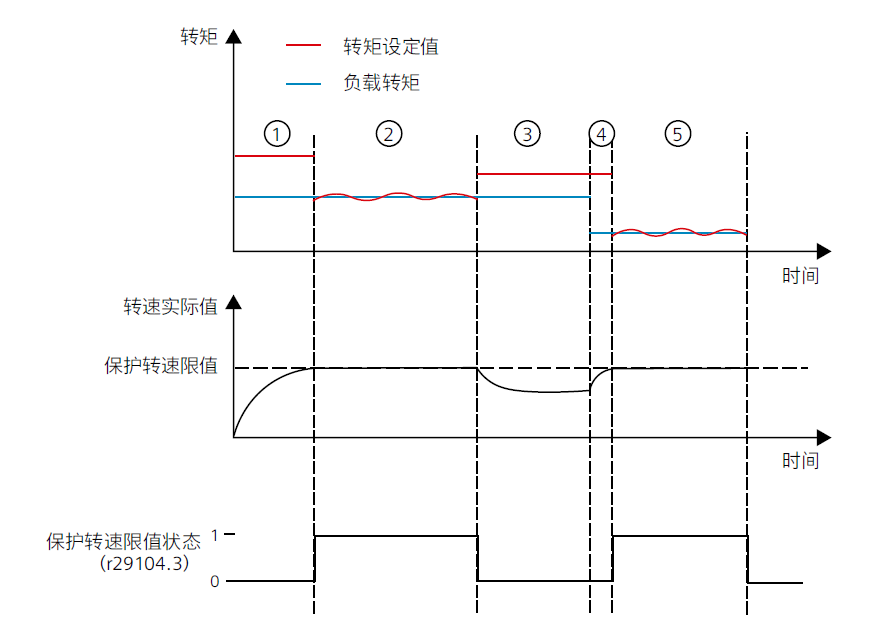

5、保护转速限值
在转矩控制模式中,电机转速取决于驱动转矩和负载转矩。当驱动转矩大于负载转矩时,电机转速不断提高,从而报超速故障停机。保护转速限值功能可以用于限制转矩控制模式下的最大转速。
通过参数 p29101 可以选择保护转速限值的来源:
• p29101 = 0:禁用保护转速限值功能
  • p29101 = 1:通过参数 p29102 定义的固定值来选择保护转速限值
– p29102[0]:正向保护转速限值
– p29102[1]:负向保护转速限值
• p29101 = 2:通过模拟量输入 0 来选择保护转速限值
参数 r29104 指出了保护转速限值的状态。
① 当转矩设定值显著大于负载转矩时,转速实际值不断提高。
② 当转速实际值接近保护转速限值时,保护转速控制生效,负责给定转矩设定值。
③ 当转矩设定值降低、转速实际值低于保护转速限值时,保护转速控制关闭。
④ 当负载转矩显著低于转矩设定值时,转速实际值不断提高,直到保护转速限值。
⑤ 保护转速控制再次生效,负责给定转矩设定值。
