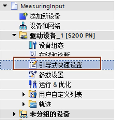

1、设置S200 驱动快速测量输入接口,双击“引导式快速设置”, 在“IO配置”中 ,勾选DI点作为测量输入的信号;
如需要使用DI0、DI1测量输入点,需要激活对应的 “用作测头” 选项;

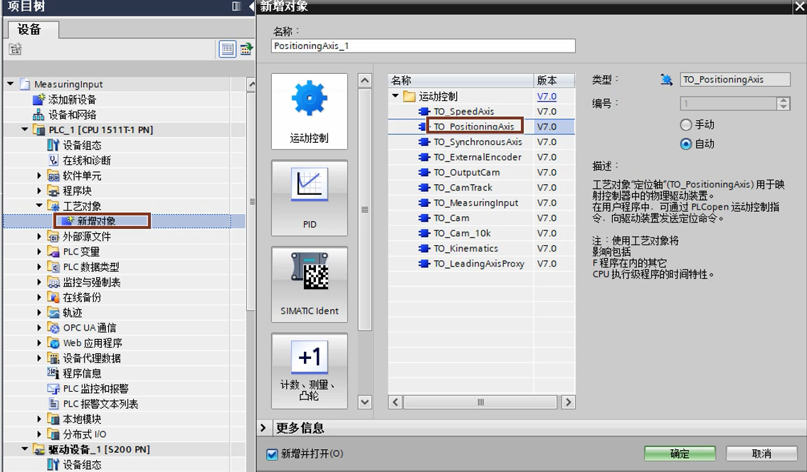

2、在S7-1500 PLC 的中,首先组态一个TO_PositioningAxis位置轴,组态过程此处略;

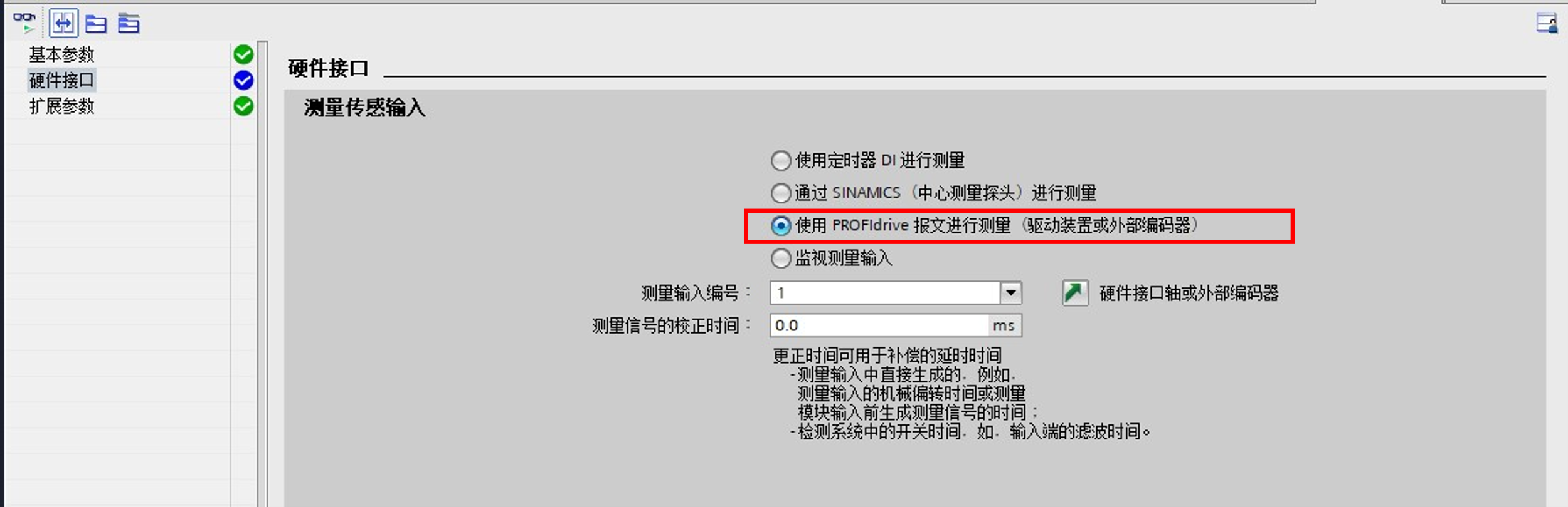

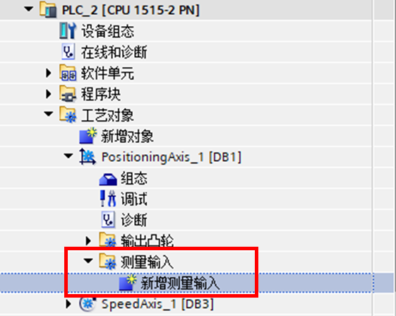

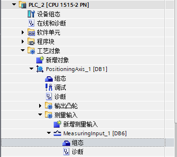

3、在新建的位置轴中,“测量输入”中,双击“新增测量输入”,
4、在新建的MearsuringInput组态中,”硬件接口“ >> “测量传感输入” 中选择“使用PROFIdrive报文进行测量(驱动装置或外部编码器)”
5、测量输入编号中,可以选择“1”或“2”。当使用S200 的DI0作为该测量输入的信号,此处选择编号“1”;当使用S200 的DI1作为该测量输入的信号,此处选择编号“2”;

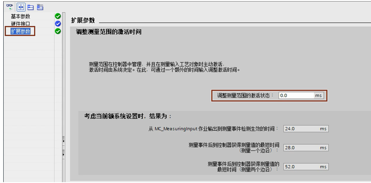

6、在“扩展参数”中,可以设置测量信号时间校正。

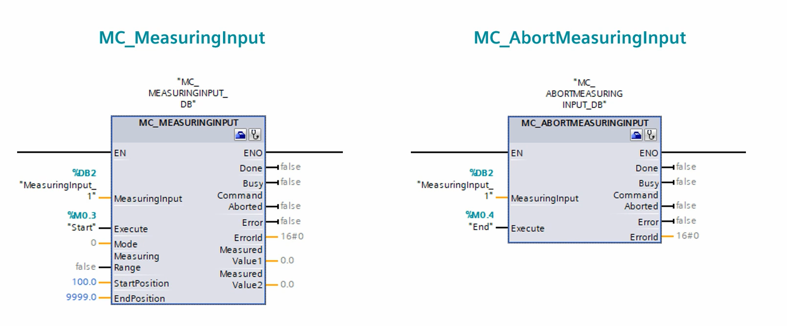

7、组态测量输入命令
MC_MeasuringInput 用于执行测量任务,可以使用一个或者两个边沿信号的位置值,对应的测量结果会在函数块和工艺数据块中进行显示。
MC_AbortMeasuringInput 用于终止或者取消激活的测量任务;
关于MC_MeasuringInput功能块的管脚含义及更多详细信息,参考下方链接:
