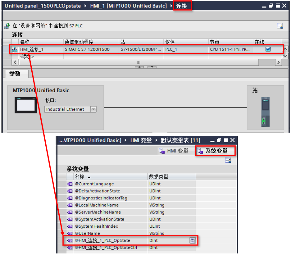

本文档主要介绍了 SIMATIC Unified Panels 读取 S7-1200/1500 PLC 的运行状态功能。
1. 基本介绍
本章节主要介绍 Unified 面板(包含 Unified 精简面板和 Unified 精智面板,以下简称“Unified 面板”)如何读取 S7-1200/1500 PLC(以下简称“PLC”)的运行状态。
2. 使用系统变量读取PLC状态
Unified 面板可以通过系统变量“@ConnectionName_PLC_OpState”读取 S7-1200/1500 PLC 的运行状态。
注意:Unified 面板版本需要大于等于 18.0.0.2 版本。

当组态与 S7-1200/1500 PLC的连接时,系统变量自动可用。
集成连接和非集成连接都支持该功能。
“@ConnectionName_PLC_OpState”系统变量值的含义:
