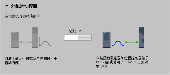

对应S200 伺服驱动而言,根据“分配运动控制”的不同,分为不同回零方式;
  • 选择在PLC处执行运动控制时,处于组态TO工艺对象控制;
  • 选择在驱动器执行运动控制时,使用EPOS基本定位器控制;

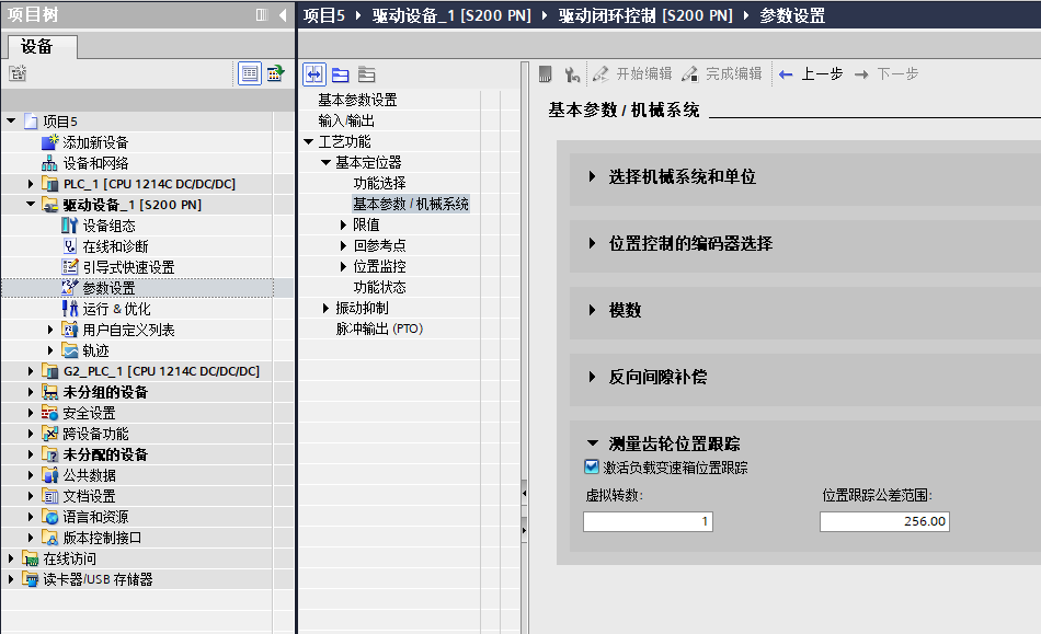

4、EPOS模式下如何扩展绝对值编码器的测量范围?
S200伺服驱动器V6.4及以上固件版本,可以通过设置虚拟多圈来扩展绝对值编码器的测量范围,设置方法如下:
第一步,P2720激活位置跟踪功能
第二步,设置虚拟圈数P2721,最大圈数可设置为4194303圈;
