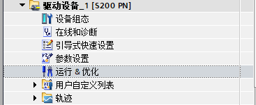

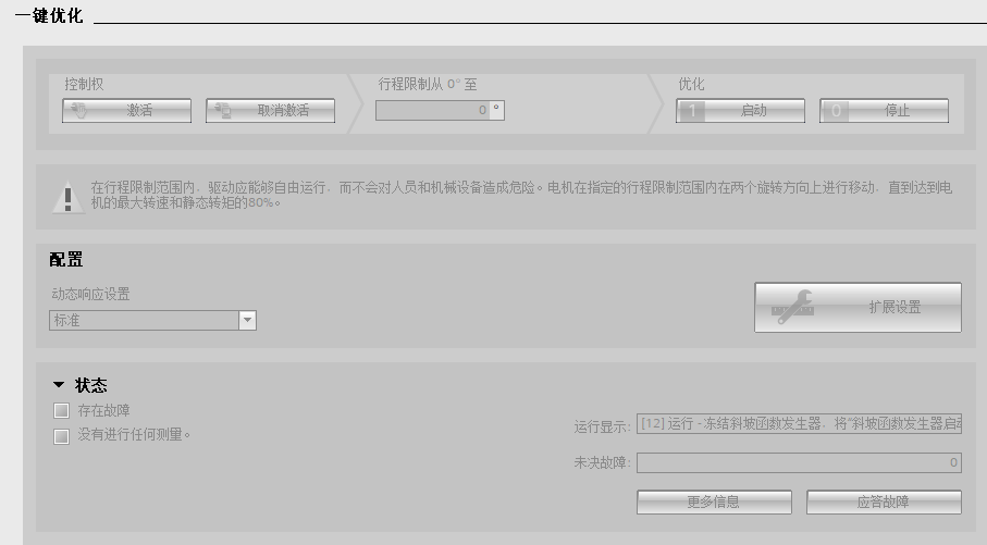

  • Startdrive 一键优化:
1. 点击“控制权”处的“激活”按钮。
2. 在 “行程限制从0至” 处输入一个合适的角度,该角度是电机旋转测量转动的角度,需要设置合适角度;另一方面要注意避免损坏机械装置。该角度应当至少为 60°,以便确定合理的控制器参数。运行距离越长,优化结果也就也好。
3. 根据机器的机械情况选择一键优化功能的动态响应设置。
一键优化会根据选中的动态响应设置来优化驱动器。
– 保守型:转速控制缓慢,机械负载低。
– 标准型:最佳均衡,快速转速控制的同时保持低机械负载
– 动态型:转速控制迅速,动态性好,机械负载高
4. 点击“开始”,启动优化,此时电机来时。
5. 检查优化结果,点击“控制权”下的 “取消激活”,将优化结果保存到ROM区。

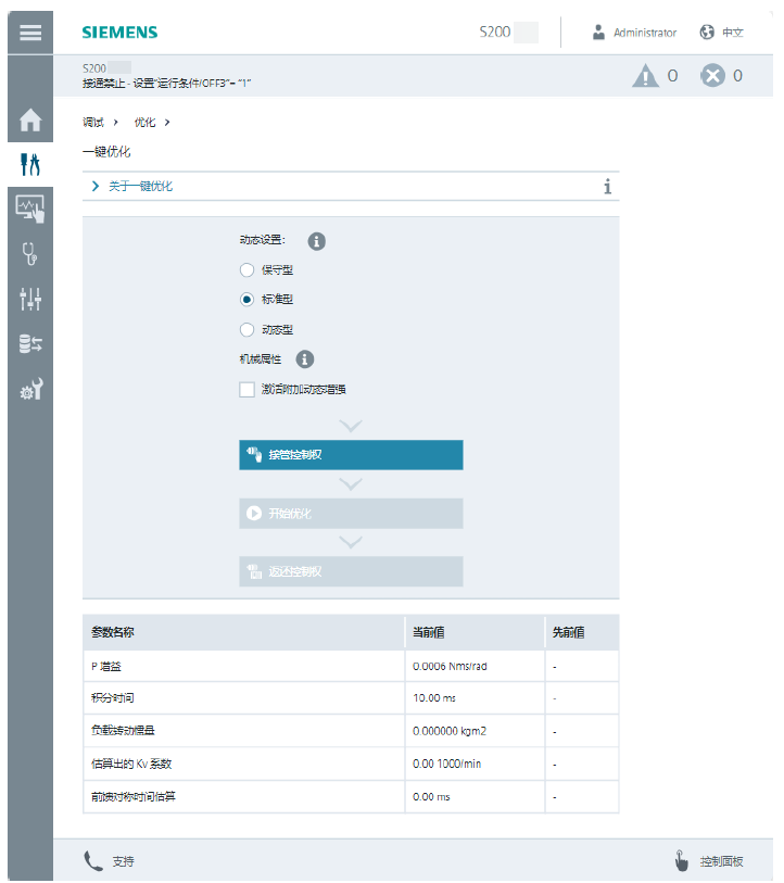

  • 网络服务器(webserver) 一键优化:
在“调试” >> “优化”,在 “动态设置” 中选择合适的设置,点击“接管控制权”,点击“开始优化,输入旋转角度(最大行程)”,完成优化后,点击“返还控制权”;

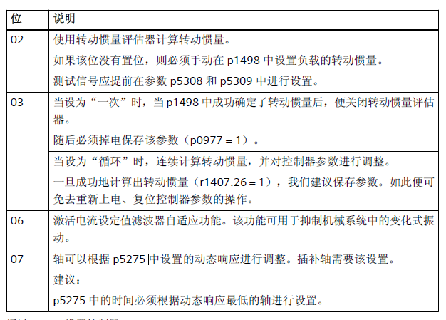

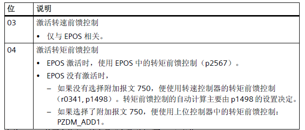

  • Startdrive 实时优化:
  1. 配置实时优化功能(p5302),由下表设置。
2、通过 p5271 设置控制器,有以下常用设置。
文本
AI 生成的内容可能不正确。
3、激活实时优化功能(p5300 = 2)。运行驱动系统,启动优化。
4、测试运行,若没有获得预期的优化结果时,可调整实时优化动态系数 p5272。
5、如需保存优化后的转速值和位置控制器参数值,要将参数保存在非易失存储器中(“从RAM 复制到 ROM”或 p0977 = 1)。

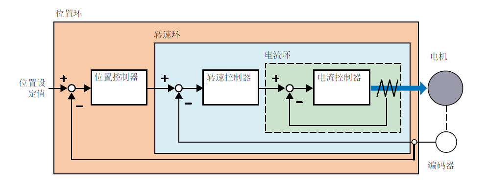

  • 手动优化:
驱动器包含三个控制环,我们可以通过对控制环的伺服增益进行设置,优化机械的响应性能,伺服增益可通过一组参数进行设置。这些参数会相互影响,因此在优化时必须考虑所设值之间的平衡。
  • 电流控制环
  • 转速控制环
  • 位置控制环
手动优化需要重点关注的参数:
• 位置环增益P1460
位置环增益直接影响位置环的响应性能。如机械系统未振动或产生噪音,可增加位置环增益,以提升位置环响应性能并缩短定位时间。
• 位置环前馈增益P1462
可缓慢增加位置环前馈增益,以提升响应性能并减小位置偏移。过高的位置环前馈增益会导致电机转速超调以及数字量输出信号 INP 重复开/关。
• 转速环增益P2534
转速环增益直接影响转速环的响应性能。如机械系统未振动或产生噪音,可增加转速环增益,以提升转速环响应性能。
• 转速环积分时间P2538
通过将积分分量加入转速环,驱动器可消除转速的稳态误差并对转速的微小变化作出响应。
一般情况下,如机械系统未振动或产生噪音,可减小转速环积分时间,从而增加系统刚性。如机械系统有谐振系数或负载惯量比很高,可增大转速环积分时间,以消除谐振。
