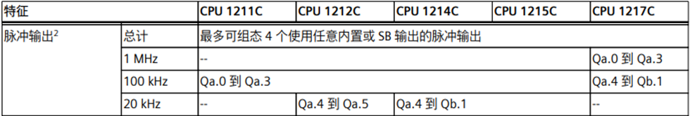

2、1200可以控制几个S200 PTI?
需要明确,DC/DC/DC型的1200 PLC上配备有用于直接控制器的板载高速输出可以直接控制S200 PTI;继电器输出的CPU无法直接控制S200 PTI,必须使用具有高速数字量输出的信号板。
1200 最多可以控制4个S200 PTI进行定位控制,不同型号的CPU的最高频率见下表:

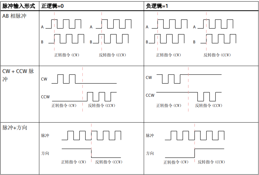

3、S200 PTI支持的设定值脉冲输入形式有哪些?
驱动器支持三种设定值脉冲输入形式:AB 相脉冲/CW + CCW 脉冲/脉冲+方向;这三种形式都支持正逻辑和负逻辑。可以在调试工具中选择所需形式。
图形用户界面, 表格
AI 生成的内容可能不正确。
