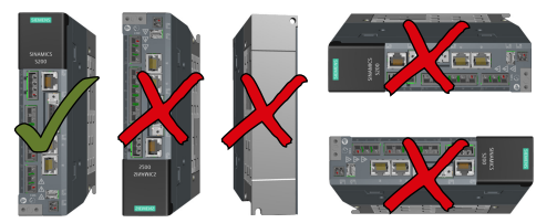

1、安装位置
驱动器仅支持垂直安装。驱动器垂直安装时,集成的操作面板应朝向上方。
注意:
安装位置错误时,驱动器可能会过热并因此损坏。只允许在规定的安装位置上安装驱动器。
