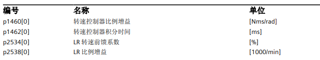

5、伺服增益调整
一般来说,高刚性机械设备的响应性能可通过增加伺服增益来提高;但是,如果增加低刚性机械设备的伺服增益,则机械会发生振动且无法提升响应性能。
• 位置环增益
位置环增益直接影响位置环的响应性能。如机械系统未振动或产生噪音,可增加位置环 增益,以提升位置环响应性能并缩短定位时间。
• 位置环前馈增益
可缓慢增加位置环前馈增益,以提升响应性能并减小位置偏移。过高的位置环前馈增益会导致电机转速超调以及数字量输出信号 INP 重复开/关。
• 转速环增益
转速环增益直接影响转速环的响应性能。如机械系统未振动或产生噪音,可增加转速环 增益,以提升转速环响应性能。
• 转速环积分时间
通过将积分分量加入转速环,驱动器可消除转速的稳态误差并对转速的微小变化作出响应。一般情况下,如机械系统未振动或产生噪音,可减小转速环积分时间,从而增加系统刚性。如机械系统有谐振系数或负载惯量比很高,可增大转速环积分时间,以消除谐振。
