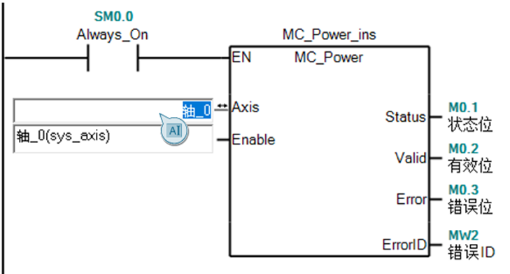

S7-200 SMART V3.0 MC_Power指令介绍
MC_Power
指令名称:启用/禁用轴。
功能:使能轴或禁用轴。
使用要点:在程序中需要一直调用,并且在其他运动控制指令之前调用并使能。
输入端
① EN:MC_Power指令的使能端,需要一直导通。
② Axis: 轴名称

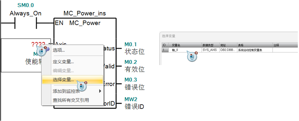

可以有几种方式输入轴名称:
a.鼠标右键输入管脚Axis---选择变量---选择轴,如下图所示:
b.用键盘输入轴名称,如下图所示:
③ Enable:轴使能端
Enable为电平触发。
Enable=0:将轴切换为禁用(Disable)状态。
Enable=1:将轴切换为工作 (Standstill) 状态。
输出端
④ Status:轴的使能状态。
⑤ Valid: 如果为 true,功能块中提供一组有效的输出
⑥ Error: MC_Power指令发生错误。
⑦ ErrorID:当Error=1时,使用ErrorID表示错误信息。
诊断
结合Error 和 ErrorID错误代码,查看指令帮助或系统手册,获取错误原因。
