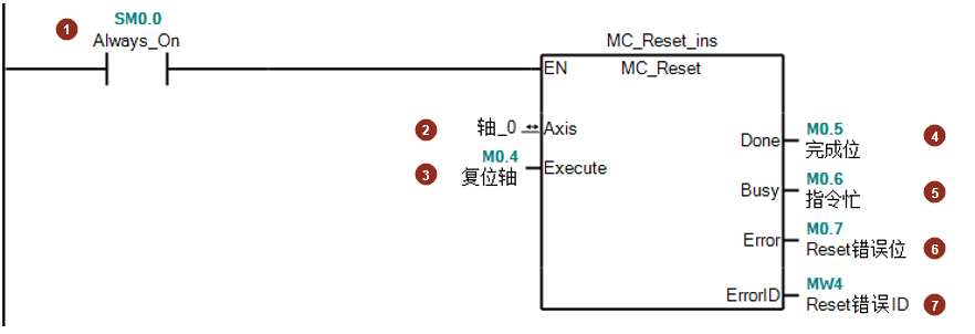

S7-200 SMART V3.0 MC_Reset 指令介绍
MC_Reset
指令名称:确认故障。
功能:用来复位轴相关错误。
输入端
① EN:MC_Reset指令的使能端,需要一直导通。
② Axis:轴名称
可以有几种方式输入轴名称:
a.鼠标右键输入管脚Axis---选择变量---选择轴。
b.用键盘输入轴名称。
③ Execute: MC_Reset指令的启动位,沿触发
输出端
④ Done:轴已复位,轴状态切换为Standstill或Disabled状态。
⑤ Busy:指令未结束。
⑥ Error:指令发生错误。
⑦ ErrorID:当Error=1时,使用ErrorID表示错误信息。
诊断
结合Error 和 ErrorID错误代码,查看指令帮助或系统手册,获取错误原因。
