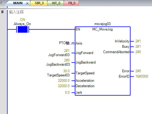

S7-200 SMART V3.0 MC_MoveJog 指令介绍
MC_MoveJog
指令名称:点动指令。
功能:命令轴按照指定的目标速度点动轴。
使用要点:如果 JogForward 和 JogBackward 均为ON,轴将减速至静止状态并且报错。以上情况下,将 JogForward 或 JogBackward 切换为OFF时轴将自动复位故障并继续轴向后或向前移动。
使用技巧:
  • MC_MoveJog指令可由以下运动控制指令中止:
  • MC_Halt
  • MC_Stop
  • MC_MoveJog
  • MC_ImmediateStop
  • MC_MoveAbsolute
  • MC_MoveRelative
  • MC_MoveVelocity
  • MC_CamIn
  • MC_GearIn
  • MC_MoveJog指令无法由任何运动控制指令缓冲。
  • 新的MC_MoveJog指令会中止以下主动运动控制指令:
  • MC_Halt
  • MC_MoveAbsolute
  • MC_MoveRelative
  • MC_MoveVelocity
  • MC_MoveJog
  • MC_CamIn
  • MC_GearIn
  • MC_CamOut
  • MC_GearOut
  • MC_PhasingRelative
  • 新的MC_MoveJog指令无法缓冲到任何运动控制指令。
『注意』部分输入/输出管脚没有具体介绍,请用户参考 MC_Power 指令中的说明。
『注意』参数“Jerk”在固件版本V3.0.1及之前的版本中无效。
