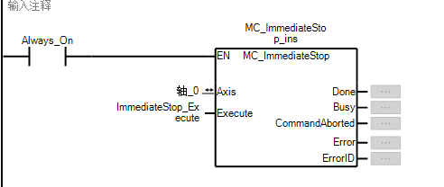

S7-200 SMART V3.0 MC_ImmediateStop 指令介绍
MC_ImmediateStop
指令名称:急停指令。
功能:用于紧急情况下停止被控轴的运动。该指令命令轴立即停止,并将轴转换为 Stopping 状态。它会中止任何正在进行的指令执行。当轴处于 Stopping 状态时,任何其他指令都不能对同一轴执行任何运动。
使用要点:只要 Execute 仍然为 TRUE 或尚未达到 Velocity 零值,轴就会保持处于“正在停止”(Stopping) 状态。Done 为 TRUE 且 Execute 为 FALSE 时,轴就会进入 Standstill 状态。
使用技巧:
  • MC_ ImmediateStop指令无法由任何运动控制指令中止。
  • MC_ImmediateStop指令无法由任何运动控制指令缓冲。
  • 新的MC_ImmediateStop指令会中止以下主动运动控制指令:
  • MC_Home
  • MC_Halt
  • MC_Stop
  • MC_MoveAbsolute
  • MC_MoveRelative
  • MC_MoveVelocity
  • MC_MoveJog
  • MC_CamIn
  • MC_GearIn
  • MC_CamOut
  • MC_GearOut
  • MC_PhasingRelative
  • 新的MC_ImmediateStop指令无法缓冲到任何运动控制指令。
『注意』部分输入/输出管脚没有具体介绍,请用户参考 MC_Power 指令中的说明。
