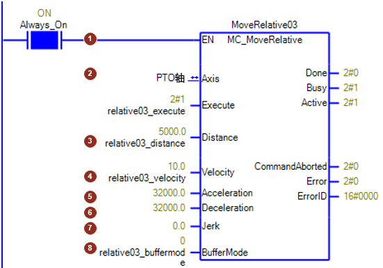

MC_MoveRelative
指令名称:相对位置运动指令。
功能:命令轴以设定的速度移动指定的距离。
输入端
① EN:MC_MoveRelative指令的使能端,需要一直导通。
② Axis:轴名称
③ Distance:运动的相对距离(正值或负值)
④ Velocity:运动速度(正值)
⑤ Acceleration:加速度
⑥ Deceleration:减速度
⑦ Jerk:加加速度
⑧ BufferMode:定义指令的时间顺序0:打断模式,1:缓冲模式
『注意』部分输入/输出管脚没有具体介绍,请用户参考 MC_Power 指令中的说明。
