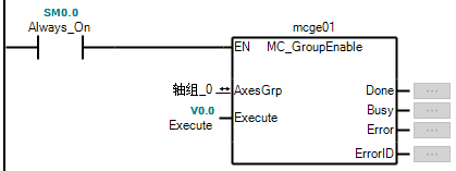

1. MC_GroupEnable
功能:将轴组的状态从Disabled更改为Standby,不产生任何运动。
图1 MC_GroupEnable指令
EN:参数必须开启,才能启用其它运动控制子例程向轴组发送命令
AxesGrp:选择组态的轴组
Execute:上升沿触发
Done:当指令完成时,轴组处于Standby状态
Busy:指令未完成时等于1
Error:错误指示位
ErrorID:错误代码
注意:轴组中的每个单轴必须先使能后,再触发MC_GroupEnable指令;MC_GroupEnable不能被任何其它运动控制终止或缓冲。

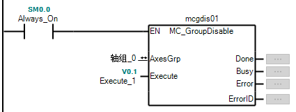

2. MC_GroupDisable
功能:将轴组的状态更改为Disabled,不产生任何运动。
图示
AI 生成的内容可能不正确。
图2 MC_GroupDisable指令
指令引脚功能参考指令MC_GroupEnable
注意: MC_GroupDisable不能被任何其它运动控制终止或缓冲;禁用轴组将立即终止关联轴组的所有运动控制指令。

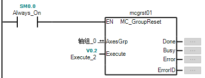

3. MC_GroupReset
功能:通过重置所有与轴组相关的内部错误,将状态从ErrorStop切换到Standby或Disabled。此指令不影响任何其它指令的输出。该指令还像MC_Reset一样重置该轴组中的所有轴。
图示
AI 生成的内容可能不正确。
图3 MC_GroupReset指令
注意: 轴组内各轴和轴组本身必须配置正确,Axes Group必须处于ErrorStop状态。MC_GroupReset指令不能被任何其它动作终止或缓冲;新的MC_GroupReset指令不会中止或缓冲任何其它活动的运动控制指令。

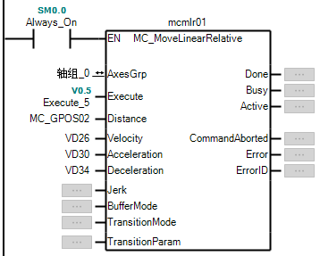

6. MC_MoveLinearRelative
图7 MC_ MoveLinearRelative 指令
功能:让轴组在笛卡尔坐标系进行线性插补,从当前位置运动到指定的相对位置。 该指令支持 2D 和 3D 线性运动。
指令引脚功能参考指令MC_MoveLinearAbsolute
– MC_MoveLinearRelative 指令可由以下运动控制指令中止:
MC_GroupDisable
MC_GroupStop
MC_Power
– MC_MoveLinearRelative 指令可由以下运动控制指令缓冲:
– 新的 MC_MoveLinearRelative 指令可中止以下主动运动控制指令:
– 新的 MC_MoveLinearRelative 指令可缓冲至以下运动控制指令:
