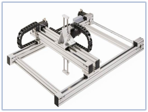

• 2D 轴组:用于平面运动控制,如 X-Y 平面
• 3D 轴组:用于空间运动控制,如 X-Y-Z 坐标系

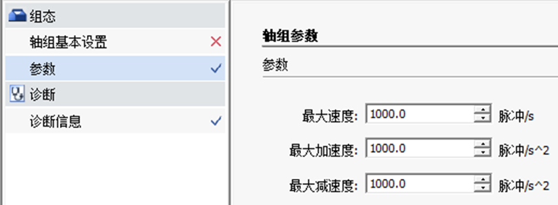

3.参数
设置轴组的参数,如最大速度、最大加速度、最大减速度。

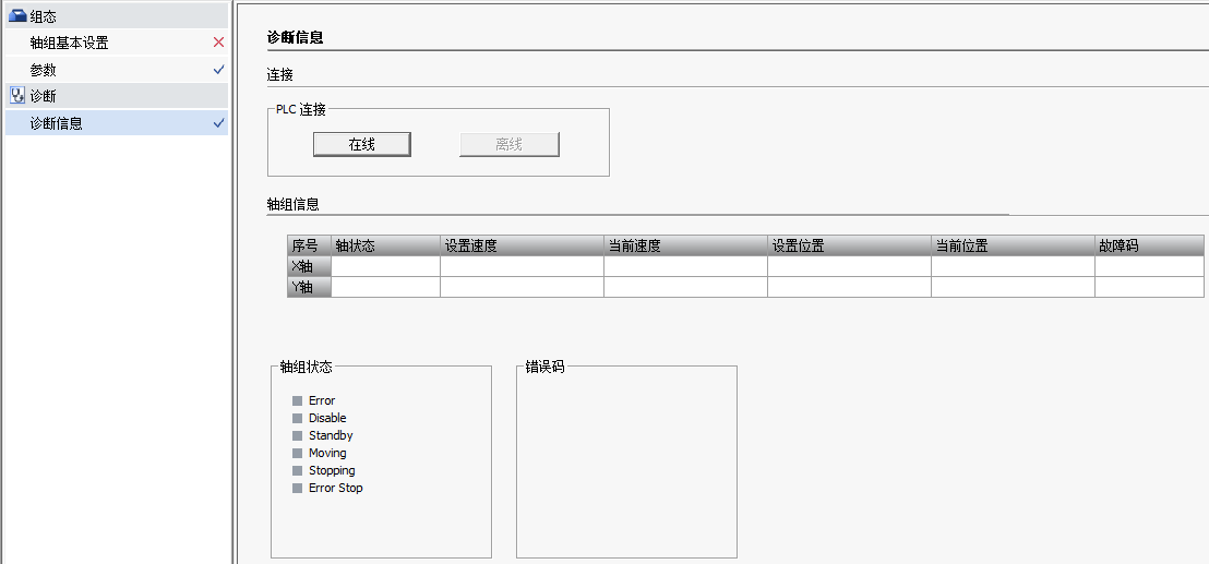

4.诊断
图形用户界面
AI 生成的内容可能不正确。
在线/离线:可通过单击“在线”按钮和“离线”按钮来启用和禁用运动控制诊断过程。
轴组信息:显示轴状态、设置速度、当前速度、设置位置、当前位置和故障码
轴组状态:通过绿色指示灯或红色指示灯来显示轴组的不同状态
错误码:显示轴组的错误码
