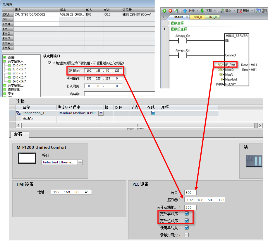

本文以 S7-200 SMART(CPU ST60,固件版本V2.8)作为Modbus控制器,模拟第三方 PLC,举例说明:
步骤1:PLC 编程软件中,配置 Modbus 控制器,编写相关的程序。
S7-200 SMART 可以参考下边的文档,进行配置,编写 Modbus 服务器程序。
S7-200 SMART 做 Modbus TCP服务器配置
https://www.ad.siemens.com.cn/download/materialaggregation_581.html#-581
S7-200 SMART Modbus 服务器程序举例:

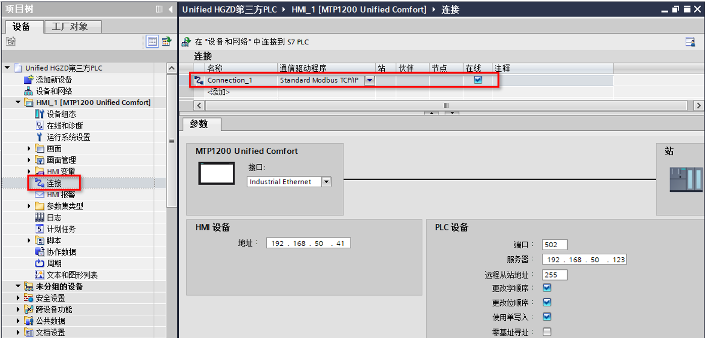

步骤2:Unified 面板项目中,添加通信连接。
A screenshot of a computer
AI-generated content may be incorrect.
步骤3:根据 Modbus 控制器的参数配置通信连接的参数。
与 PLC 相关的参数:
A screenshot of a computer program

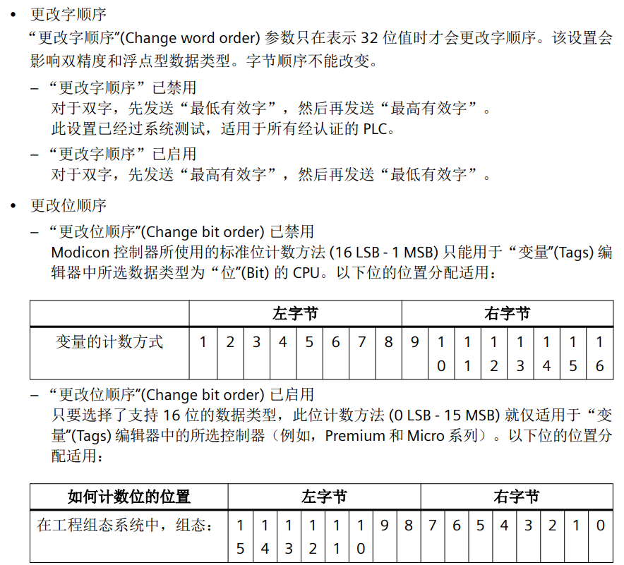

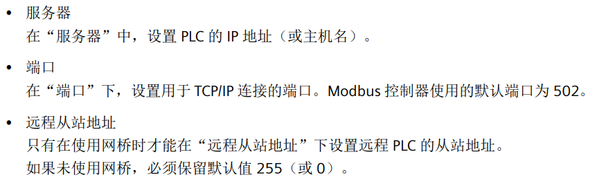

更多参数的说明可以参考下边的章节:
3.3 组态协议参数(标准Modbus TCP/IP)
https://cache.industry.siemens.com/dl/files/072/109976072/att_1302540/v1/CSP1WCCUzhCN_zh-CHS.pdf

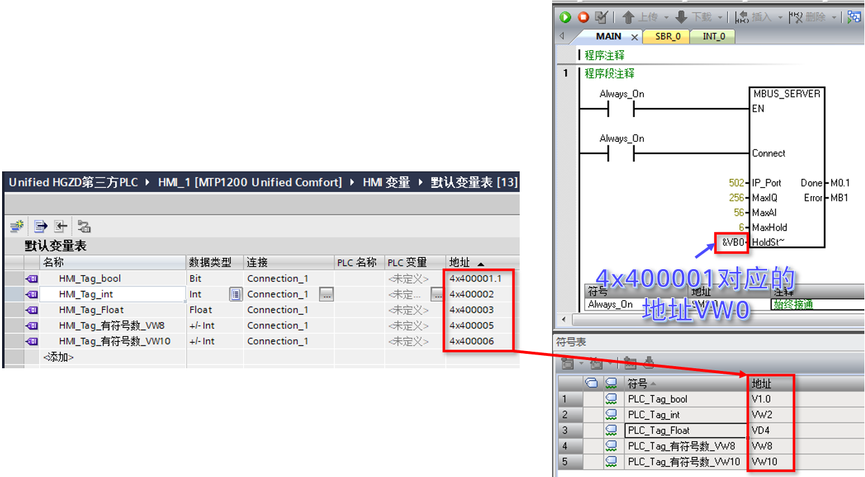

步骤4:Unified 面板项目中,添加要与 Modbus 控制器通信的 HMI 变量。Modbus 地址与 S7-200 SMART 地址对应关系,如下图。

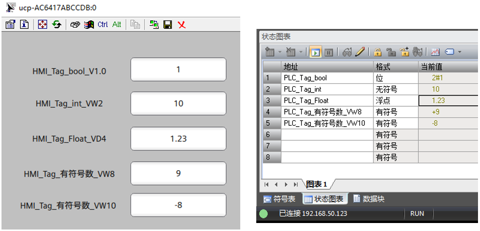

步骤5:分别下载项目,S7-200 SMART 使用状态图表,进行通信测试。
