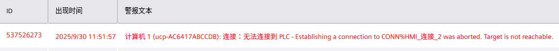

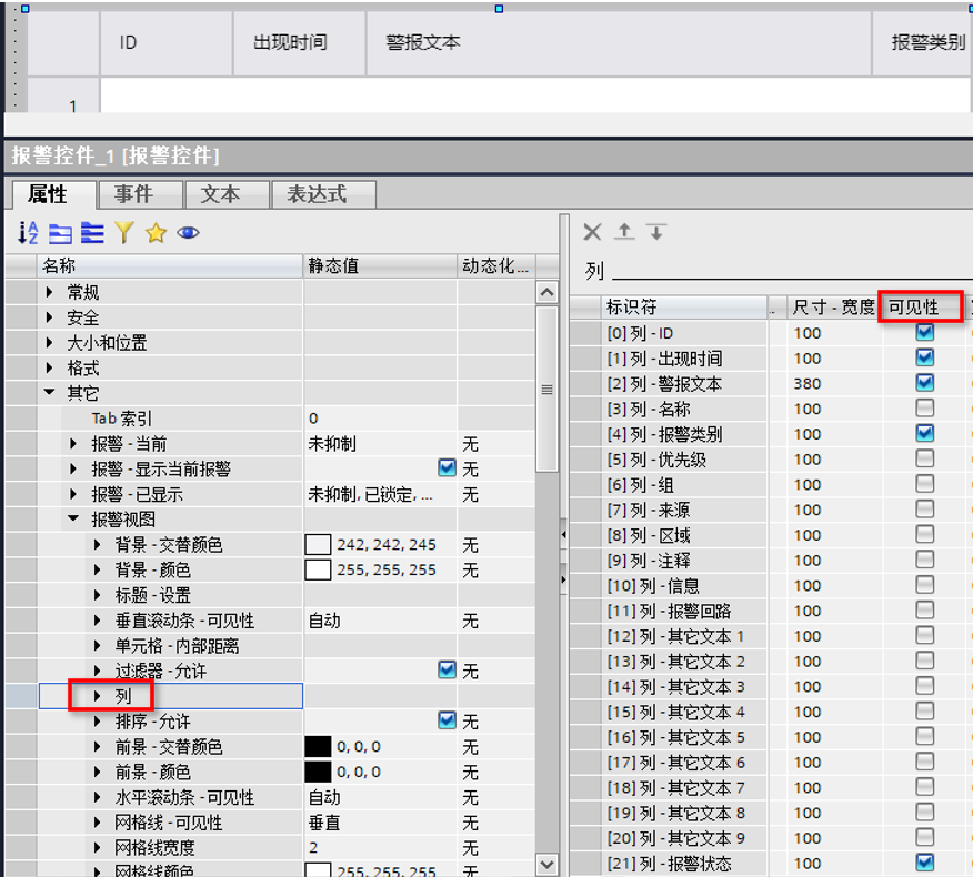

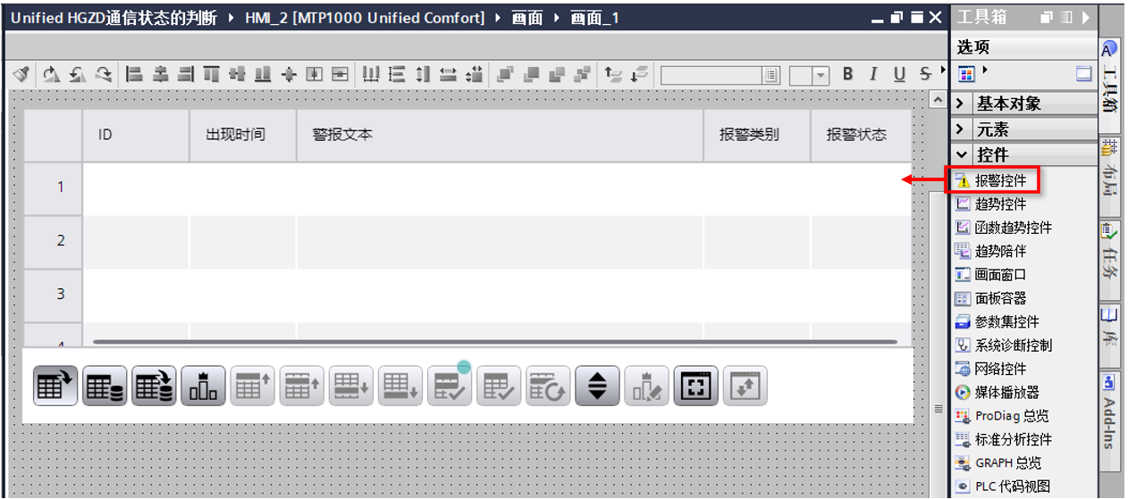

方法1:Unified 面板可以使用报警控件显示通信相关的系统报警,可以判断通信状态。
组态步骤:
组态报警控件的属性,可以组态列的可见性,选择合适的可见列。
Unified 面板与 PLC 通信失败时,报警控件诊断结果举例:
如果出现此类通信相关的系统报警,请参考下边的教程检查组态、检查通信电缆等硬件。

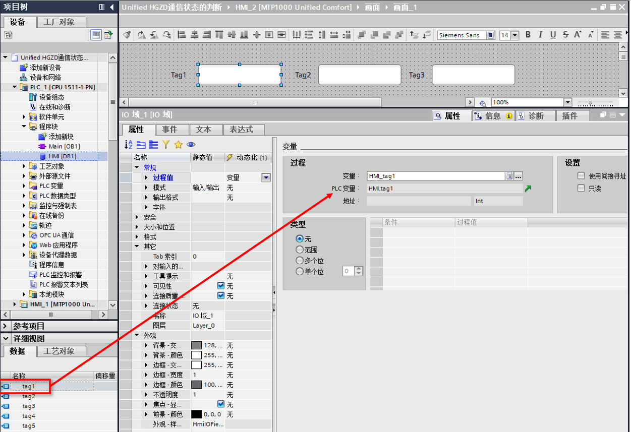

方法2:可以使用画面上关联外部变量的 IO 域判断通信状态。
组态步骤:
Unified 面板与 PLC 通信失败时,该 PLC 对应的外部变量的 IO 域显示黄色叹号:
A close-up of a sign
AI-generated content may be incorrect.
如果遇到此类现象,结合方法1,可以准确判断出 Unified 面板与 PLC 的通信状态。
