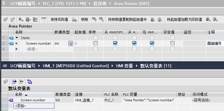

步骤1:在 PLC 的 DB 块中添加一个用来读取“画面编号”的 Int 类型变量,HMI 变量表中也创建对应的变量。

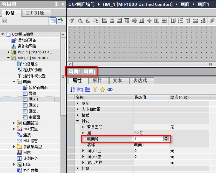

步骤2:设置画面的“画面号”属性,对画面进行编号,编号不要重复。
本文例子中:
- 画面1的画面号设置为1
- 画面2的画面号设置为2
- 画面3的画面号设置为3
注意:WinCC Unified 中的所有画面编号默认都为0。

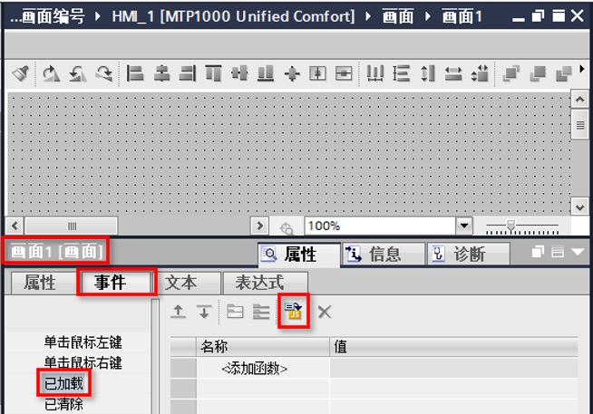

步骤3:画面的“已加载”事件中添加 JS 脚本。注意区分大小写。
本文例子中,在画面1、2、3 的“已加载”事件中分别添加下边的JS脚本。

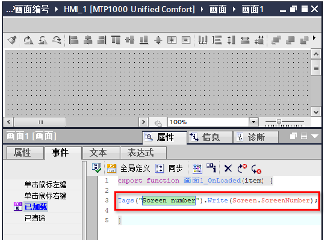

JS 脚本举例:
- Tags("Screen Number").Write(Screen.ScreenNumber);
步骤4:项目下载后进行调试:通信成功后,切换画面1、画面2和画面3,可以看到对应的画面编号传递到 PLC 的"Area Pointer"."Screen number"变量中。
