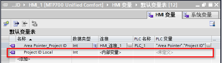

步骤1:在 PLC 的 DB 块中添加一个项目 ID 所需的 Int 类型变量,HMI 上创建对应的 HMI 变量。
步骤2:HMI 的变量表中添加一个与 PLC 侧的相同类型的内部变量。

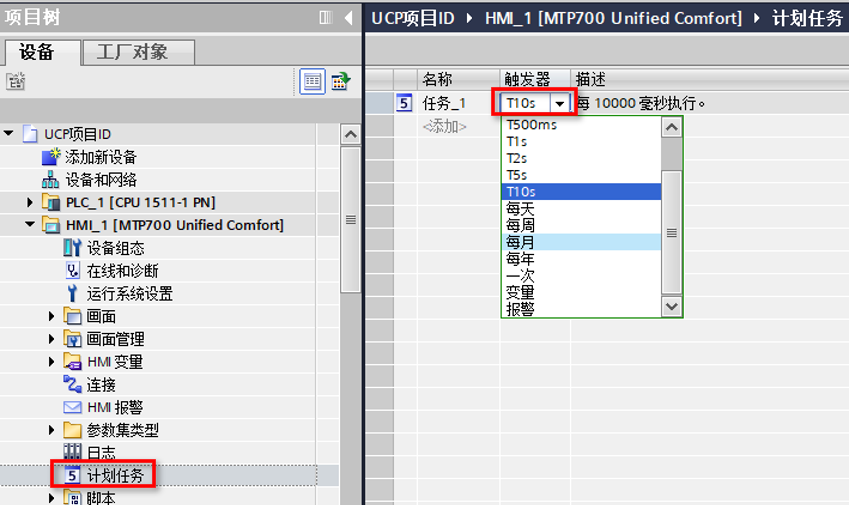

步骤3:在计划任务页面中添加一个新的任务“任务_1”,工程师可以根据实际的需要来修改任务名称和添加注释。触发器选择“T10s”。

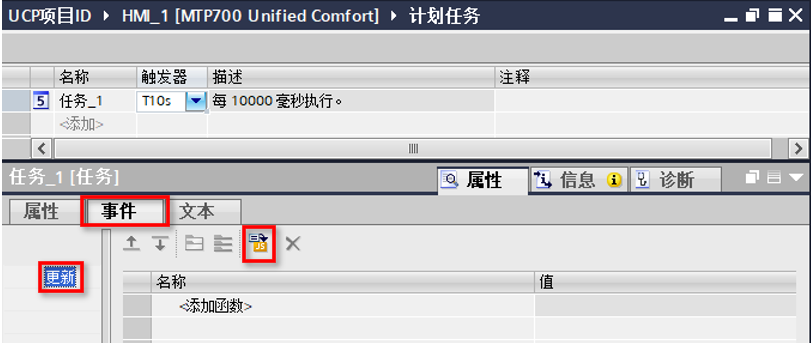

步骤4:在计划任务的事件选项卡中,在其“更新”事件中点击JS图标转换为脚本编写界面。

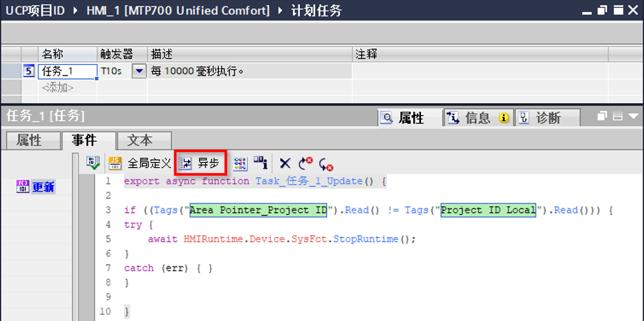

步骤4:在“更新”事件中,添加 JS 脚本,注意区分大小写。注意:选择“异步”方式。
脚本代码,举例:
if ((Tags("Area Pointer_Project ID").Read() != Tags("Project ID Local").Read())) {
try {
await HMIRuntime.Device.SysFct.StopRuntime();
catch (err) { }
