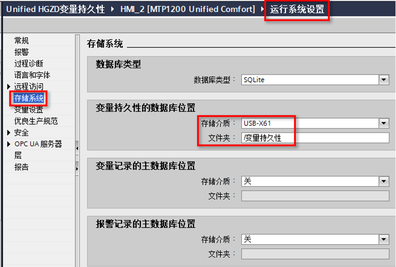

步骤1:在 HMI 项目的运行系统设置中,设置变量持久性的数据库位置。本次章节使用一个 U 盘作为存储介质。

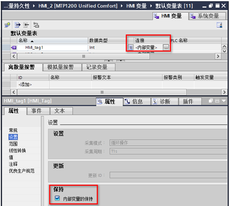

步骤2:组态内部变量的属性:设置—保持,激活“内部变量的保持”。

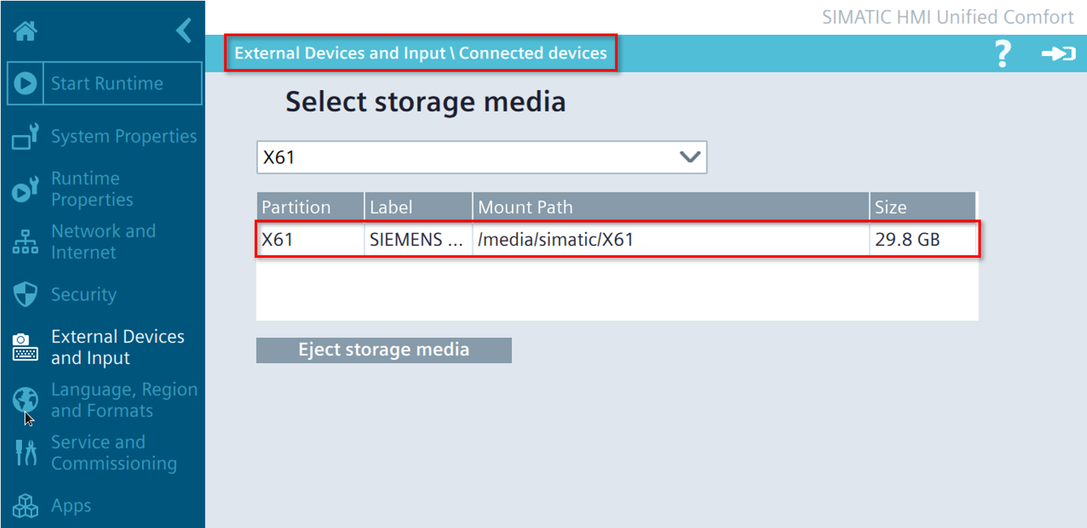

1)存储介质必须要正确识别。可以通过 HMI 控制面板的 “External Devices and Input” 选项下的 “Connected devices” 检查外部介质是否被识别到。

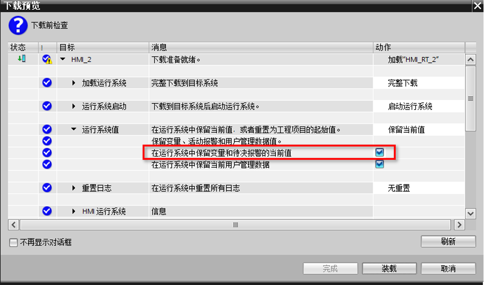

2)Unified 面板下载项目时,需要激活“在运行系统中保留变量和待决报警的当前值”。否则,即使内部变量已经设置了变量持久性,下载的时候,该变量也会被设置为起始值。
