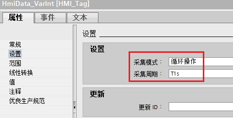

  • 在 HMI 变量表创建和 PLC 通信的外部变量,可以在变量的属性中设置变量的“采集模式”。默认情况下外部变量的采集模式为“循环操作”。
A screenshot of a computer
AI-generated content may be incorrect.
  • 与之前的精简/精智面板变量的采集模式相比,Unified 面板外部变量的采集模式仅支持“循环操作”和“必要时”,没有之前的“循环连续”采集模式。

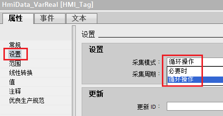

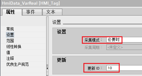

  • “必要时”采集模式
对于“必要时”采集模式,通过脚本或者使用“更新变量(UpdateTag)”系统函数时才会更新数值。
需注意:设置为“必要时”的采集模式的变量执行数值写入操作时不受影响。仅会影响HMI变量数值的读取。

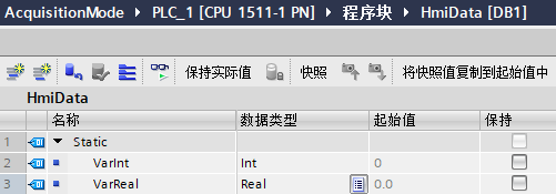

  • 在 PLC 数据块中添加变量

对于变量“HmiData_VarInt”,设置其采集模式为“循环操作”,采集周期为“T1s”。

对于变量“HmiData_VarReal”,设置其采集模式为“必要时”,并设置更新ID。

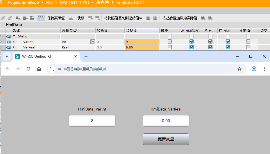

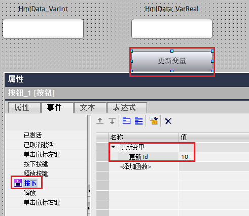

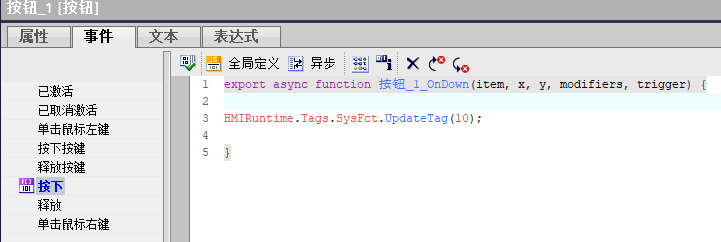

在画面中使用2个 IO 域(输入输出模式)分别关联2个外部变量,并在按钮的“按下”事件中调用“更新变量”函数或者编写脚本,设置“更新id”为变量属性中的更新 ID 的数值。
4. 测试结果

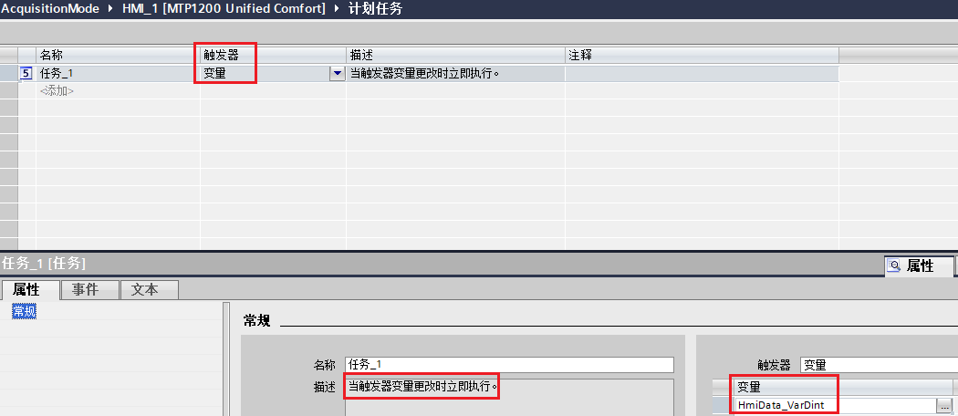

如上所述, Unified 面板外部变量的采集模式不支持“循环连续”。如果希望通过外部变量的数值更改触发执行函数或者脚本功能,需要在“计划任务”中添加任务,触发器选择为“变量”,在“常规”属性中关联触发的变量。
在“事件-更新”中添加需要的系统函数或者脚本即可。
