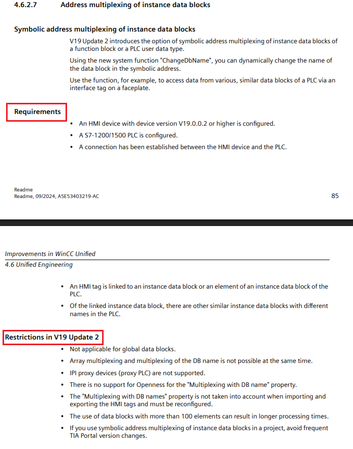

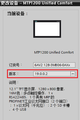

  • 对于 Unified 面板,从 TIA Portal WinCC Unified V19 Update2 开始支持“符号访问”访问模式下的“多路复用DB名称”功能目前仅支持背景数据块,不支持全局数据块。仅支持 S7-1200/1500 PLC。
  • 需注意:HMI 设备版本需要是 V19.0.0.2 及更高版本。

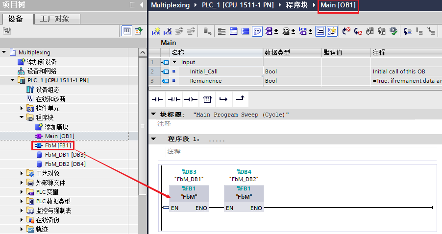

  • PLC 侧的配置

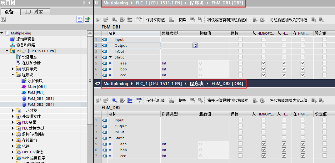

  1. 在 PLC 侧添加 FB 块,并在 OB1 中进行调用。
A screenshot of a computer
AI-generated content may be incorrect.
2. 背景数据块结构:

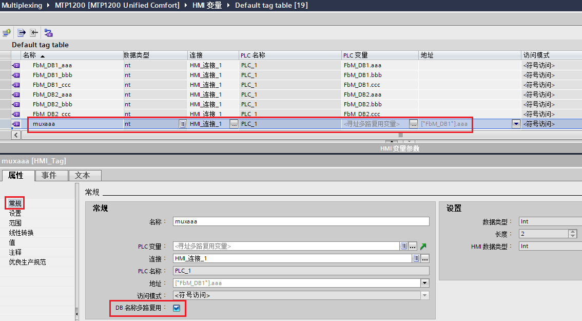

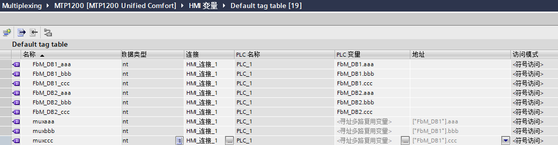

  1. 在 HMI 变量表中定义对应的外部变量。

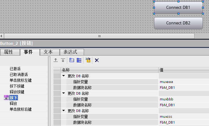

  1. 对于变量“muxaaa”,在其属性中激活“DB 名称多路复用”选项,其他属性不用配置。变量“muxbbb”和变量“muxccc”的配置步骤相同。

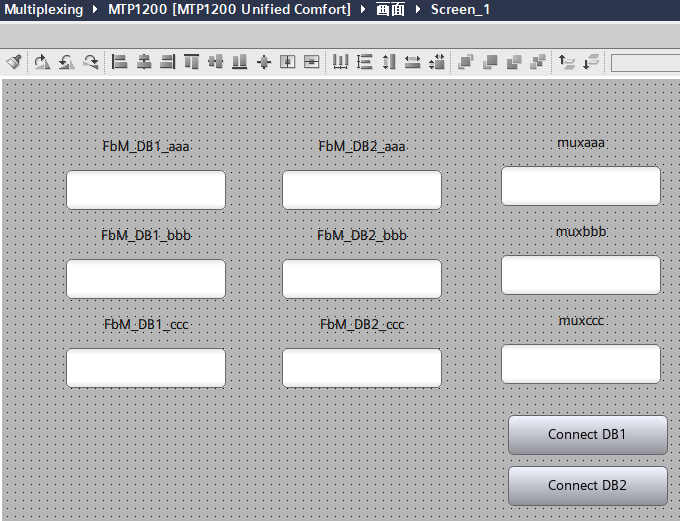

2. 在画面中增加 IO 域并关联对应的变量以便查看数据。

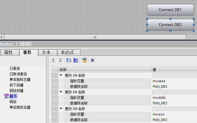

3. 在名称为“Connect DB1”的按钮“按下”事件中调用系统函数“更改 DB 名称”并对其进行配置。
4. 在名称为“Connect DB2”的按钮“按下”事件中调用系统函数“更改 DB 名称”并对其进行配置。

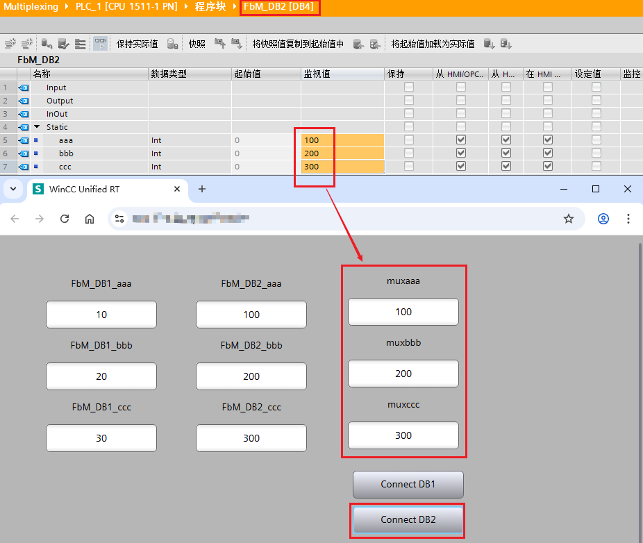

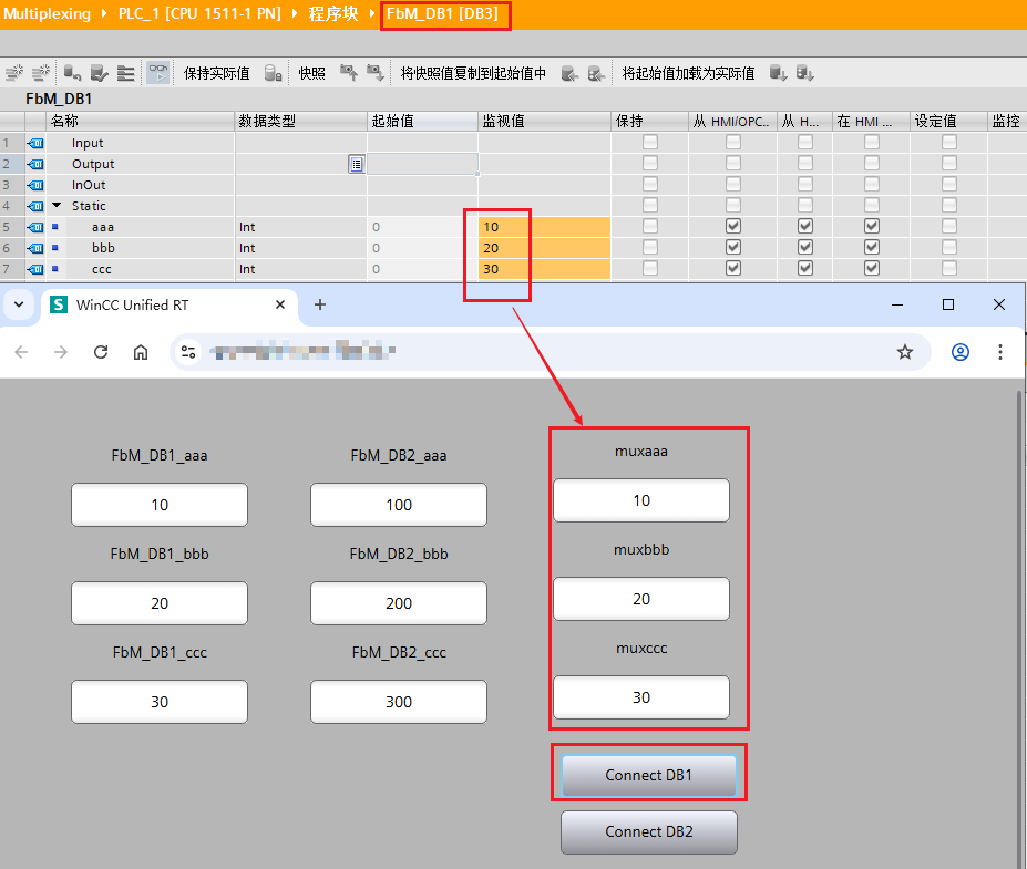

3. 测试结果
点击按钮”Connect DB1”时,激活了“DB名称多路复用”的3个变量读取的是”FbM_DB1”的数据。
点击按钮”Connect DB2”时,激活了“DB名称多路复用”的3个变量读取的是”FbM_DB2”的数据。
