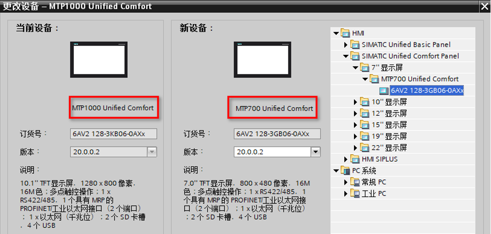

Unified 面板更换不同尺寸的 Unified 面板设备后,例如 MTP1000 Unified Comfort 面板更换 MTP700 Unified Comfort 面板后,该如何快速调整画面大小呢?

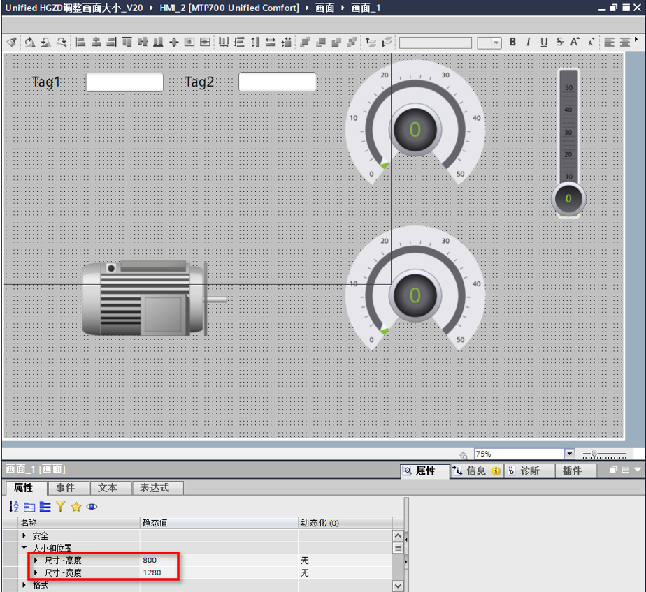

2.调整大小适应显示屏
如图所示,更换设备后,在 MTP700 Unified Comfort 的画面的属性中可以看到宽度是1280,高度是800,依旧是 MTP1000 Unified Comfort 的默认画面尺寸。
A screenshot of a computer
AI-generated content may be incorrect.
执行“调整大小以适应显示屏”的命令。

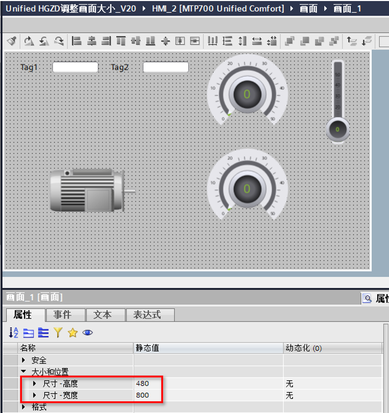

可以看到画面的尺寸、画面中的对象以及所用字体均已经调整。
