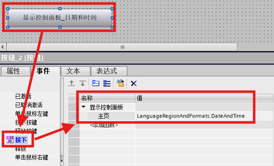

3 示例1:使用显示控制面板系统函数打开日期和时间主页
组态一个按钮元素,在按钮元素的按下事件中,添加函数:显示控制面板,主页参数处输入 LanguageRegionAndFormats.DateAndTime 。

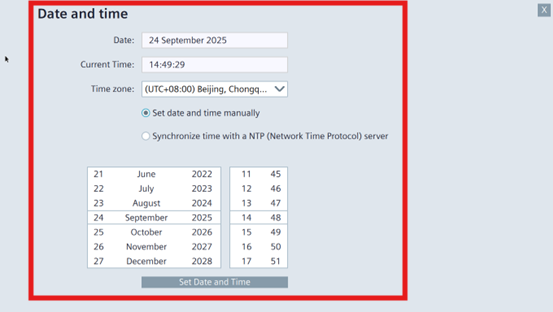

在项目运行时,按下这个按钮,会打开日期和时间主页,在打开的日期和时间主页中可以设置 HMI 的时间。

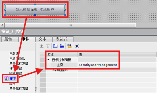

4 示例2:使用显示控制面板系统函数打开本地用户主页
组态一个按钮元素,在按钮元素的按下事件中,添加函数:显示控制面板,主页参数处输入 Security.UserManagement。
在项目运行时,按下这个按钮,会打开本地用户主页,在打开的本地用户主页中可以管理用户。
