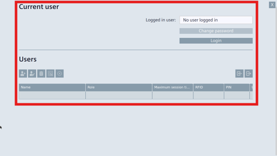

组态一个按钮元素,在按钮元素的按下事件中,添加函数:显示控制面板,主页参数处输入 Security.UserManagement。
在项目运行时,按下这个按钮,会打开本地用户主页,在打开的本地用户主页中可以管理用户。
