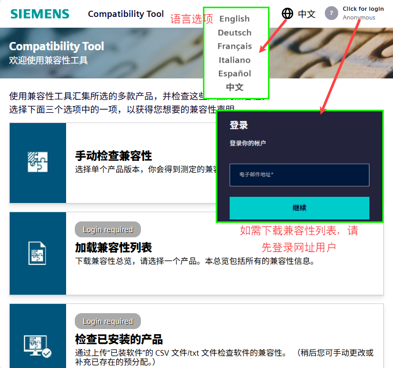

WinCC Unified软件兼容性建议登录西门子官方提供的“兼容性工具”网站查询,网站中还可以下载最新的兼容性列表。
兼容性工具链接(点击)
打开以上链接后如果网页界面不是中文,可以手动选择中文界面。下载兼容性列表前,需要登录西门子中国工业支持中心网站。

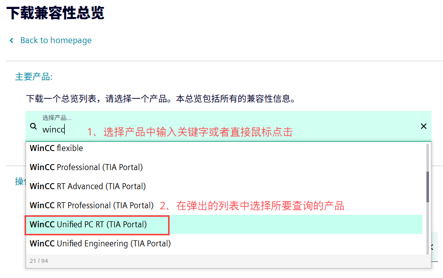

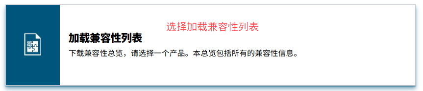

如何下载兼容性列表,请参考以下步骤。

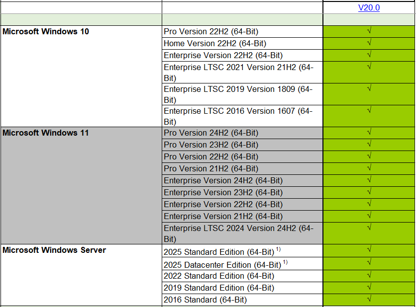

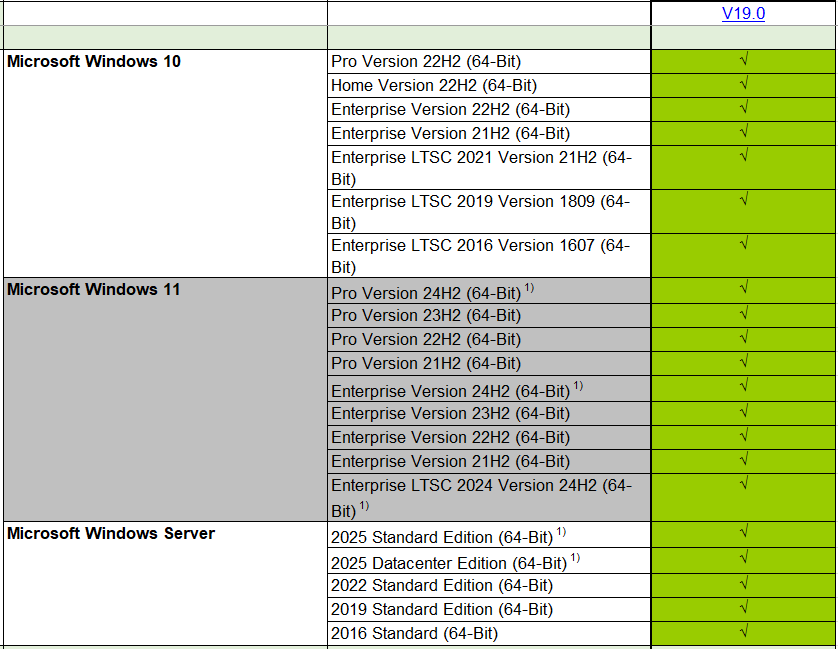

我们以 SIMATIC WinCC Unified PC RT V20/V19 为例,兼容性列表列出与之兼容的操作系统版本以及注意事项。

图中打钩的部分为兼容,没有打钩的部分为不兼容。有角标的选项,可以在“SW - 脚注“列表中找到相应的注释。
以上图片仅是兼容性列表的节选,另外西门子网站也会定期更新兼容性列表,建议用户下载最新的兼容性列表做参考。
