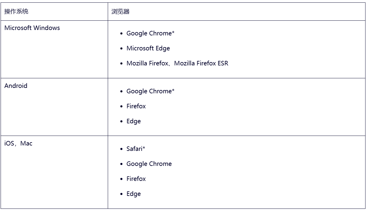

以WinCC Unified PC V20为例,对于浏览器版本的建议如下:
图形用户界面, 文本, 应用程序, 电子邮件
AI 生成的内容可能不正确。

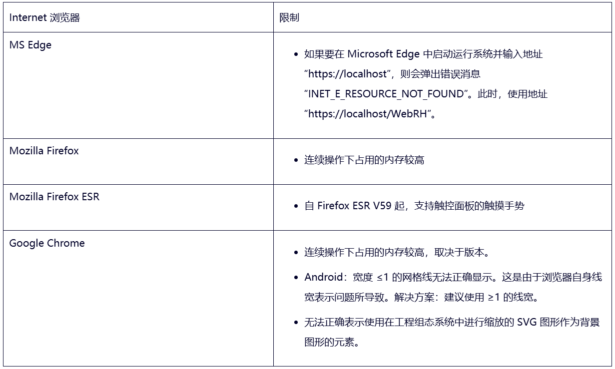

已知浏览器限制如下:
图形用户界面, 文本, 应用程序
AI 生成的内容可能不正确。
