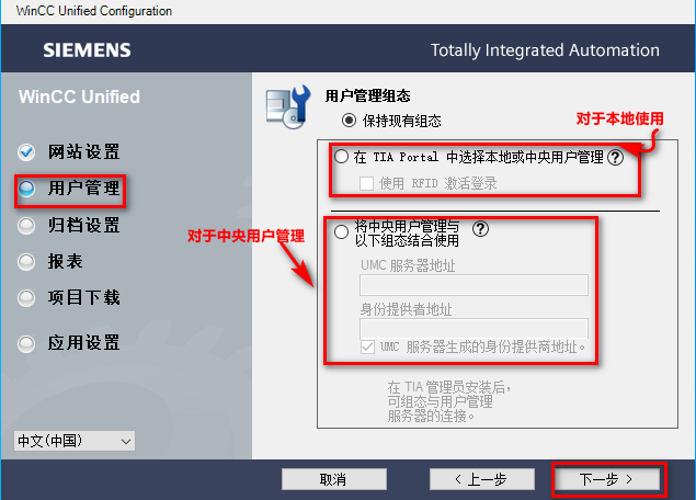

用户管理:

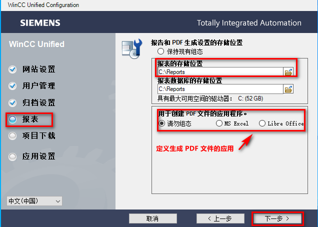

报表:定义报表存储位置和 PDF 生成设置

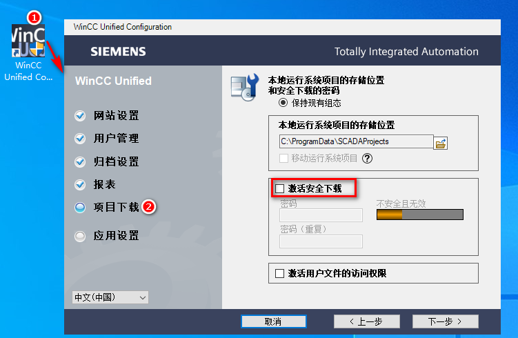

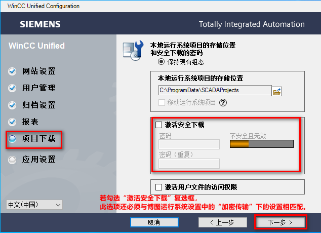

项目下载:

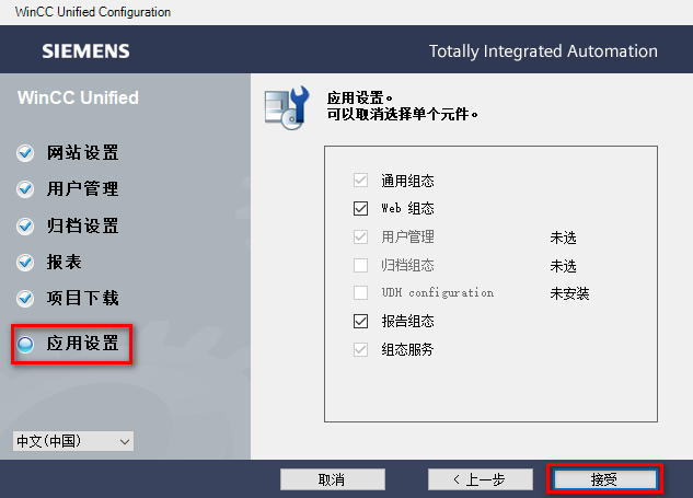

应用设置:此步骤将显示所做更改的概览,点击“接受”开始配置。

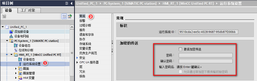

  • “运行系统设置”中禁用加密传送 且在“WinCC Unified Configuration”中取消勾选“激活安全下载”
A screenshot of a computer
AI-generated content may be incorrect.

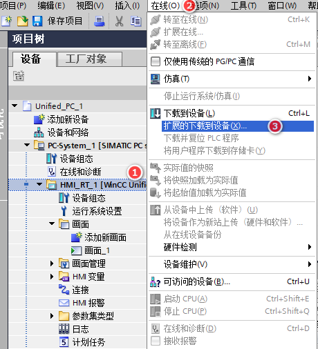

在项目树左侧选中WinCC Unified PC RT 项目,点击菜单中“在线”,然后点击“扩展的下载到设备”。

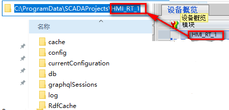

项目将下载到文件路径“C:\ProgramData\SCADAProjects”下的对应 HMI 设备文件 夹内。
