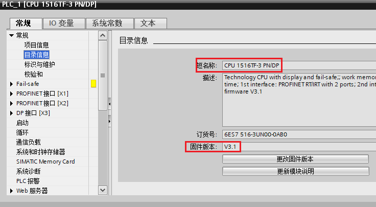

2. PLC 配置

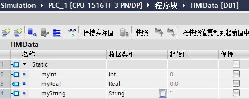

在项目中添加 S7-1500 PLC(固件版本为V3.1)。
添加数据块 “HMIData”,并创建变量以便测试。
A screenshot of a computer
AI-generated content may be incorrect.

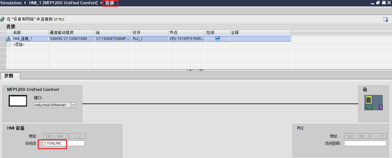

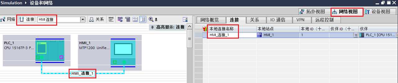

在“设备和网络”中的“网络视图”下创建 HMI 连接。
创建 “HMI连接” 的过程可以参见如下文档:
集成连接和非集成连接
https://www.ad.siemens.com.cn/download/materialaggregation_832.html#-832
可以在 HMI 设备下的“连接”中看到通信参数和访问点,如果没有特殊需求,建议使用默认的访问点 S7ONLINE。

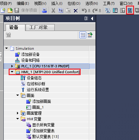

3. HMI 配置

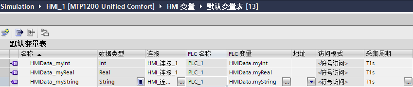

在项目中添加 MTP1200(Image Version:V20.0.0.2),并在 HMI 变量表中添加和 PLC 通信的变量。

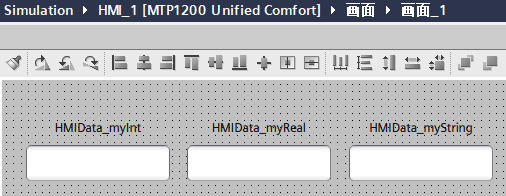

添加画面,并在画面中组态3个 IO 域,分别关联 HMI 变量表中的 3 个变量以便测试数据的读取和写入。

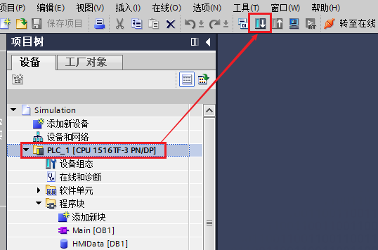

4.1 下载 PLC 程序到硬件中
在左边“项目树”选择 PLC 后点击“工具栏”的下载按钮,将 PLC 程序下载到实际硬件中,并切换到运行模式。
A screenshot of a computer error

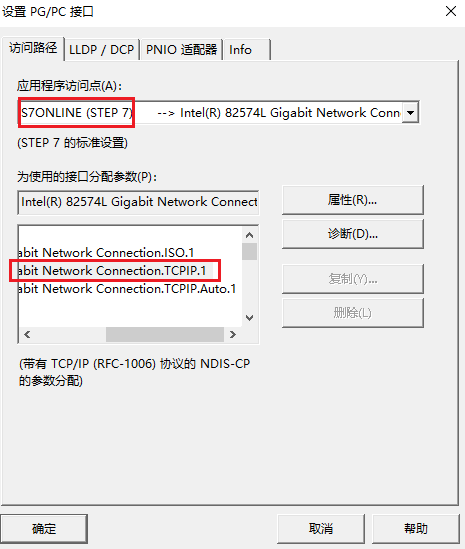

4.2 设置 PG/PC 接口

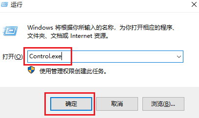

使用 Win+R 组合键的方式调出运行窗口,输入 Control.exe 后点击确定进入 PC 的控制面板。

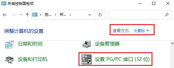

将右上角的查看方式选择为“大图标”,找到“设置 PG/PC 接口(32位)”。
打开“设置 PG/PC 接口(32位)”后,“应用程序访问点”选择为 S7ONLINE,“为使用的接口分配参数”处选择实际电脑的网卡名称.TCP.IP.1的选项,然后点击确定按钮。
务必注意:访问点需要和 HMI 连接下的访问点保持一致。

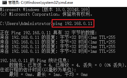

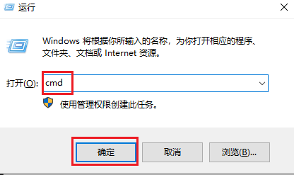

使用 Win+R 组合键的方式调出运行窗口,输入 cmd 后点击确定进入 PC 的命令行窗口。
使用 ping 指令测试 PC 和 PLC 硬件的连接情况。
A screenshot of a computer program

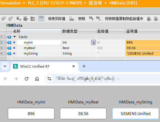

4.3 启动 HMI 的仿真
在左边“项目树”选择 HMI 后点击“工具栏”的仿真按钮,激活仿真。
5. 测试结果
