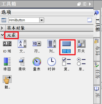

Unified Comfort Panel 与 Unified Basic Panel 均可通过按钮实现点动效果,即只有当操作者持续按下按钮时,按钮所对应的指令或动作才会持续执行;一旦手指松开,按钮被释放,该指令或动作就立即停止。本文将以 Unified Comfort Panel 为例进行介绍,组态软件使用的版本为 WinCC Unified V20 Update4,Unified Basic Panel 的组态方法与此一致。
工具箱中的“按钮”对象:

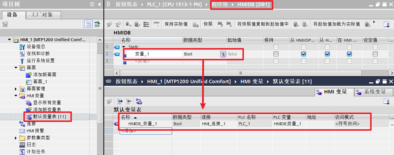

2.1 通过拖拽操作,将 PLC 的 DB 块中的“变量_1”添加至 HMI 默认变量表。

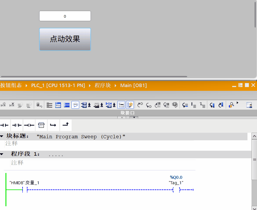

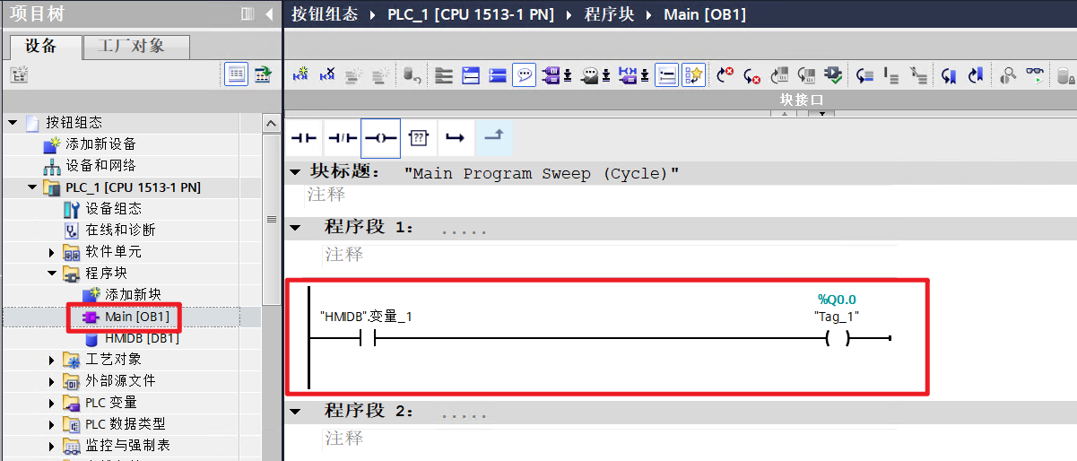

2.2 本例程的点动控制逻辑如下图所示,仅为演示用途。实际应用中,请根据现场需求编写相应的 PLC 程序。

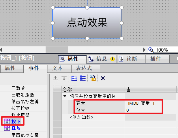

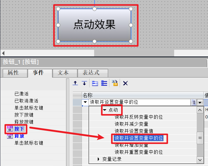

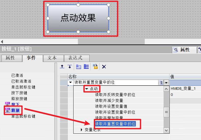

2.3 从工具箱中选中“按钮”对象,将其拖放至画面中,然后添加实现点动效果的事件。
在按钮“按下”事件中添加点动函数“读取并设置变量中的位”并关联变量
图形用户界面, 应用程序
AI 生成的内容可能不正确。
图形用户界面, 应用程序
AI 生成的内容可能不正确。

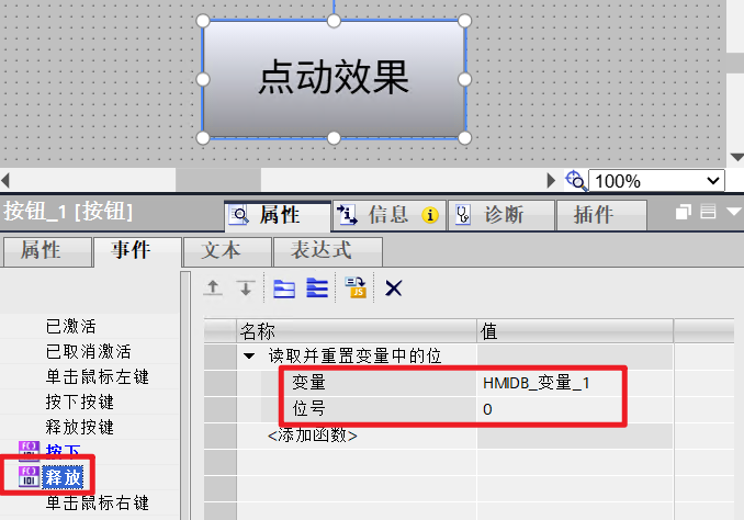

在按钮“释放”事件中添加点动函数“读取并重置变量中的位”并关联变量
图形用户界面, 应用程序
AI 生成的内容可能不正确。
图形用户界面, 应用程序
AI 生成的内容可能不正确。

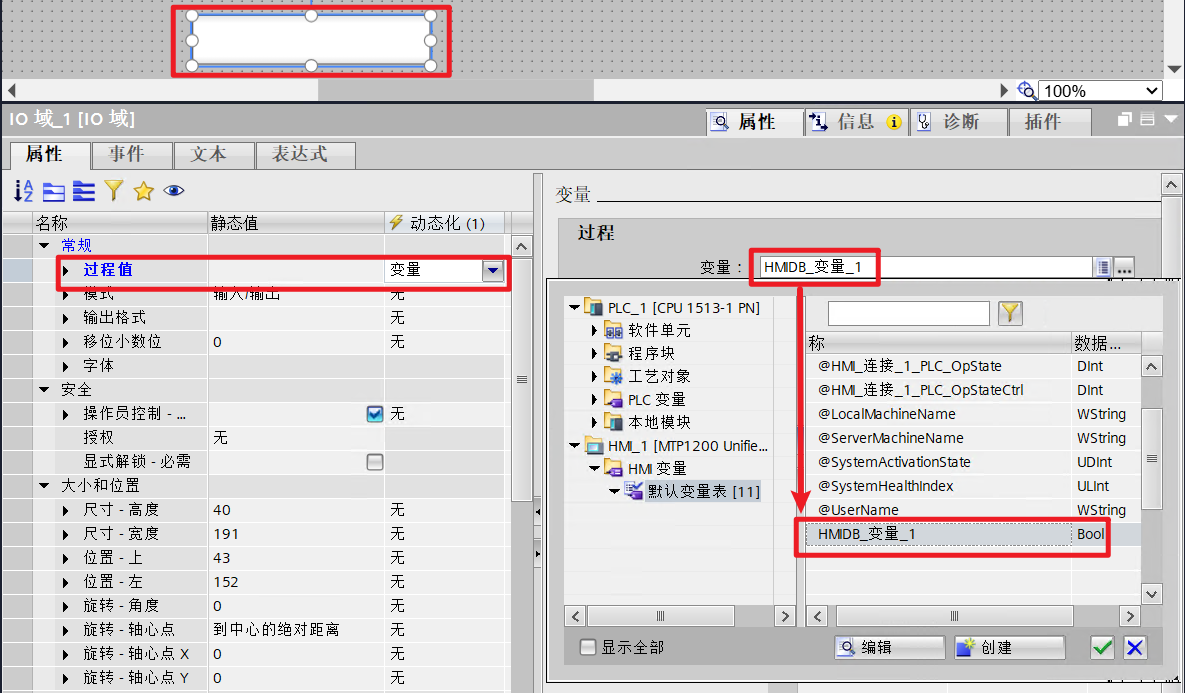

2.4 为便于监控状态,添加一个 IO 域,用于监视 “HMIDB_变量_1” 的状态。
2.5 运行效果展示
