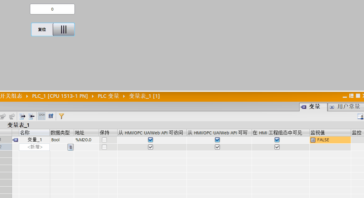

本文档主要介绍了 SIMATIC Unified Panels 的开关组态。
1 概述
Unified Comfort Panel 与 Unified Basic Panel 均可通过简单的“开关”操作实现对变量的置位与复位:按下一次“开关”,变量置为1;再次按下,变量复位为0。该操作无需额外的组态步骤,使用更便捷。本文将以 Unified Comfort Panel 为例进行介绍,Unified Basic Panel 的组态方法与此一致。
工具箱中的“开关”对象:
2 组态“开关”功能
2.1 通过拖拽操作,将 PLC 变量表中的“变量_1”添加至 HMI 变量表“HMI 变量表_1”中。
图形用户界面, 应用程序
AI 生成的内容可能不正确。
2.2 从工具箱中选中“开关”对象,将其拖放至画面中,然后将其“切换状态”属性与变量“变量_1”关联。
注意:“开关”对象实现置位与复位功能的唯一所需操作就是关联变量,而无需进行额外的事件组态。
图形用户界面, 应用程序
AI 生成的内容可能不正确。
2.3 为便于监控状态,添加一个 IO 域,用于监视“变量_1”的状态。
图形用户界面
AI 生成的内容可能不正确。
2.4 运行效果展示
