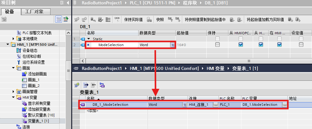

2.1 通过拖拽操作,将 PLC 变量 “ModeSelection” 添加至HMI变量的 “变量表_1” 中。

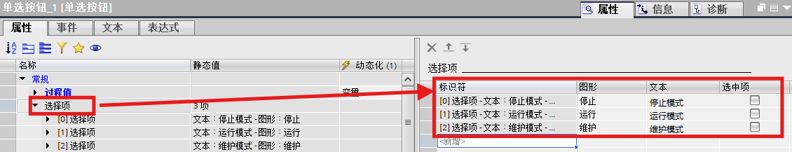

2.2 从工具箱中选中 “单选按钮” 元素,将其拖放至画面中。组态 “单选按钮” 元素的选择项。为选择项中条目组态对应的图形和文本。

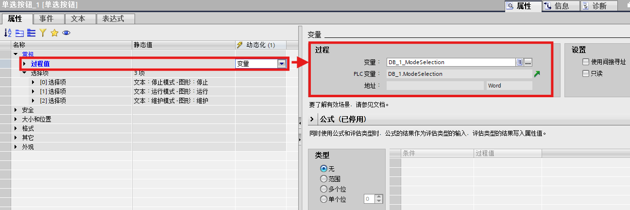

2.3组态 “单选按钮” 元素的过程值,动态化选择变量,变量选择 PLC 变量“DB_1_ModeSelection”。

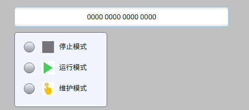

2.4 为便于监控状态,添加一个IO域,用于监视 “DB_1_ModeSelection” 的状态。
2.5 运行效果
当我们选择[0]选择项_停止模式条目时:
DB_1_ModeSelection第2位第1位第0位
001
当我们选择[1]选择项_运行模式条目时:
010
当我们选择[2]选择项_维护模式条目时:
100
