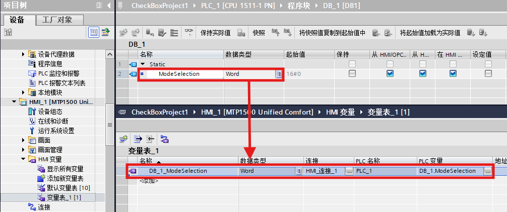

2.1 通过拖拽操作,将PLC变量 “ModeSelection” 添加至HMI变量的 “变量表_1” 中。
图片包含 图形用户界面
AI 生成的内容可能不正确。

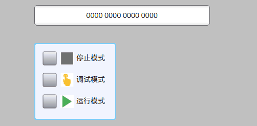

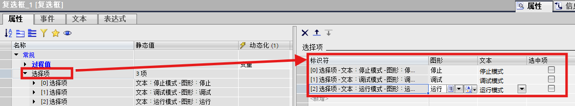

2.2 从工具箱中选中 “复选框” 元素,将其拖放至画面中。组态 “复选框” 元素的选择项。为选择项中条目组态对应的图形和文本。
图形用户界面, 应用程序
AI 生成的内容可能不正确。

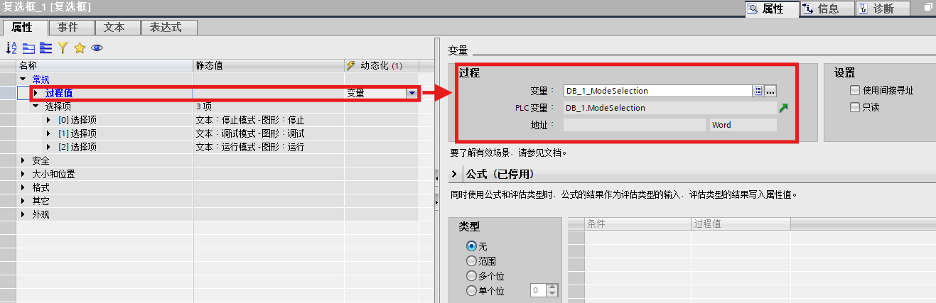

2.3 组态 “复选框” 元素的过程值,动态化选择变量,变量选择 PLC 变量“DB_1_ModeSelection”。
图形用户界面, 应用程序

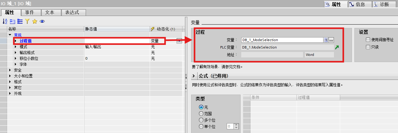

2.4 为便于监控状态,添加一个 IO 域,用于监视 “DB_1_ModeSelection“ 的状态。
图形用户界面, 应用程序
AI 生成的内容可能不正确。
2.5 运行效果
当我们仅选择[0]选择项_停止模式条目时:
DB_1_ModeSelection第2位第1位第0位
001
当我们同时选择[0]选择项_停止模式条目和[1]选择项_调试模式条目时:
011
当我们仅选择[1]选择项_调试模式条目时:
010
当我们同时选择[1]选择项_调试模式条目和[2]选择项_运行模式条目时:
DB_1_ModeSelection
第2位第1位第0位
110
