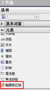

可以在“工具箱”下的“元素”中看到“触摸板区域”,直接将其拖拽到画面进行组态。
拖拽到画面后,“触摸板区域”显示为虚线区域。

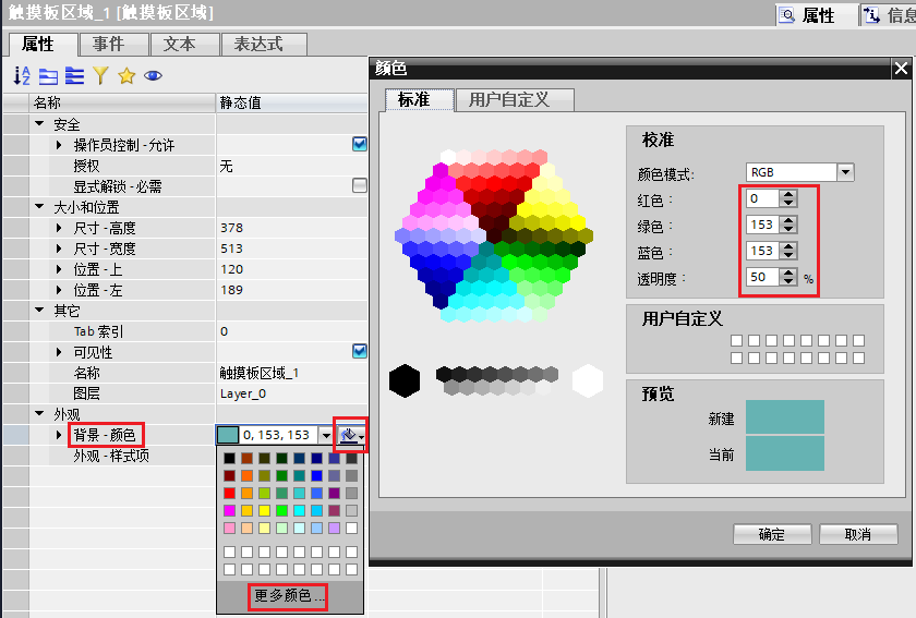

为了更好的显示“触摸板区域”效果,在其外观属性中设置“背景-颜色”为RGB(0,153,153),透明度为50%。

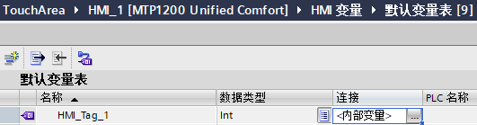

在 HMI 变量表中添加变量“HMI_Tag_1”,并在画面上增加 IO 域关联该变量以便查看执行结果。

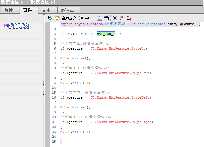

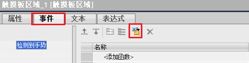

选择“触摸板区域”,在其“事件”选项卡下点击 JS 图标,编写相应的功能。
A screenshot of a computer
AI-generated content may be incorrect.
示例代码如下:
手势方向实现功能
手势向上设置变量值为1
手势向下设置变量值为2
手势向左设置变量值为3
手势向右设置变量值为4

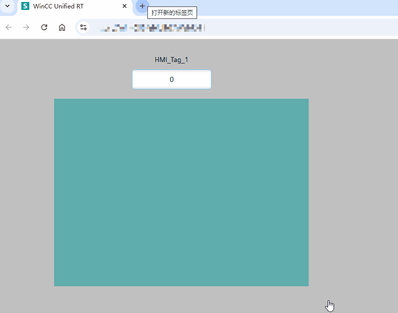

除了下载到 HMI 面板验证“触摸板区域”的功能,也可以通过仿真的方式验证。
仿真启动后点击“触摸板区域”后按住鼠标左键不放,分别在不同的方向滑动就可以验证对应的功能。
