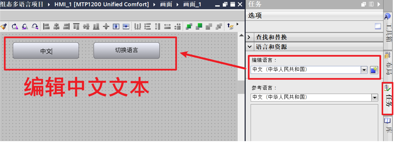

2.2 在画面中分别添加2个按钮,然后编辑按钮“中文”和“英语”的文本,下面介绍2种编辑按钮文本的方法,其他对象的组态与之类似。
具体如下图所示。

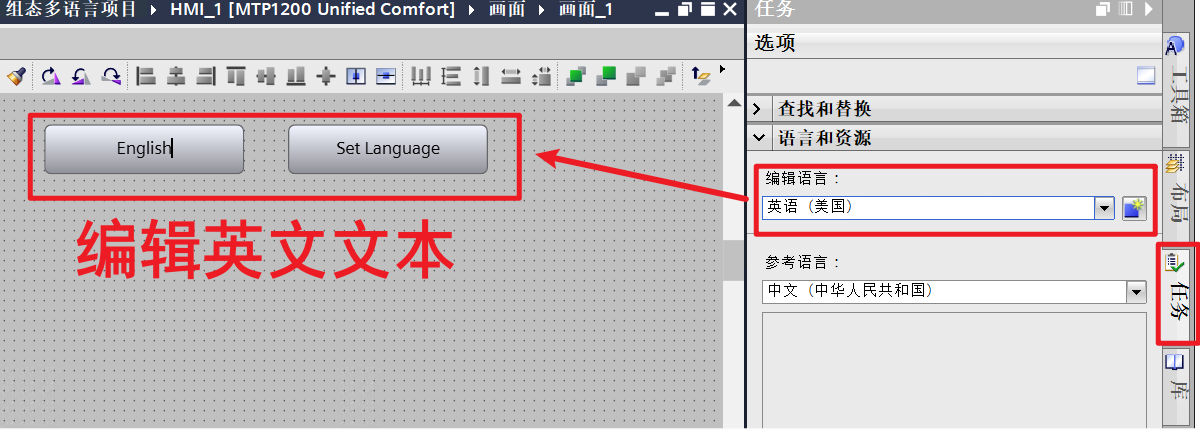

方法1:切换编辑语言进行文本编辑
图形用户界面, 应用程序
AI 生成的内容可能不正确。
图形用户界面, 应用程序
AI 生成的内容可能不正确。

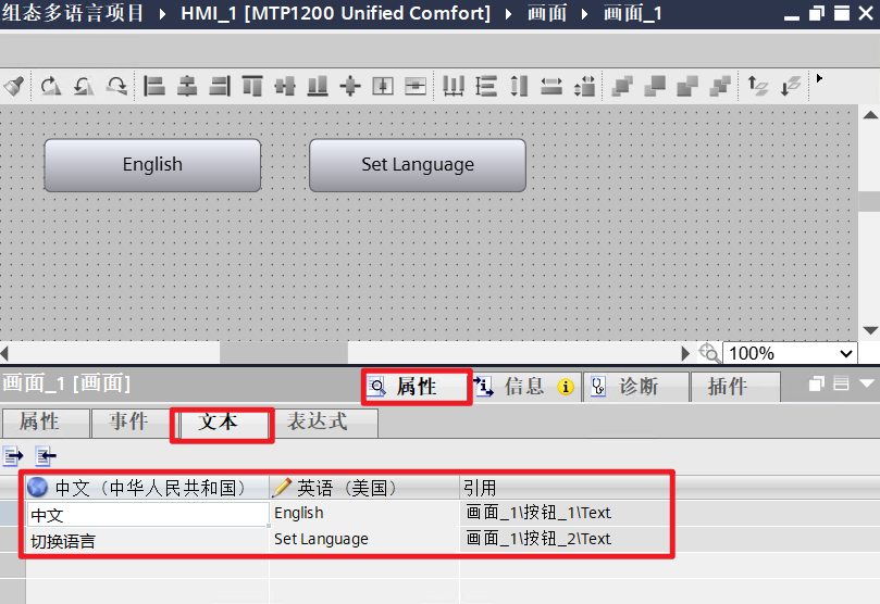

方法2:在此画面本身的“文本”属性中直接编辑
图形用户界面, 应用程序
AI 生成的内容可能不正确。

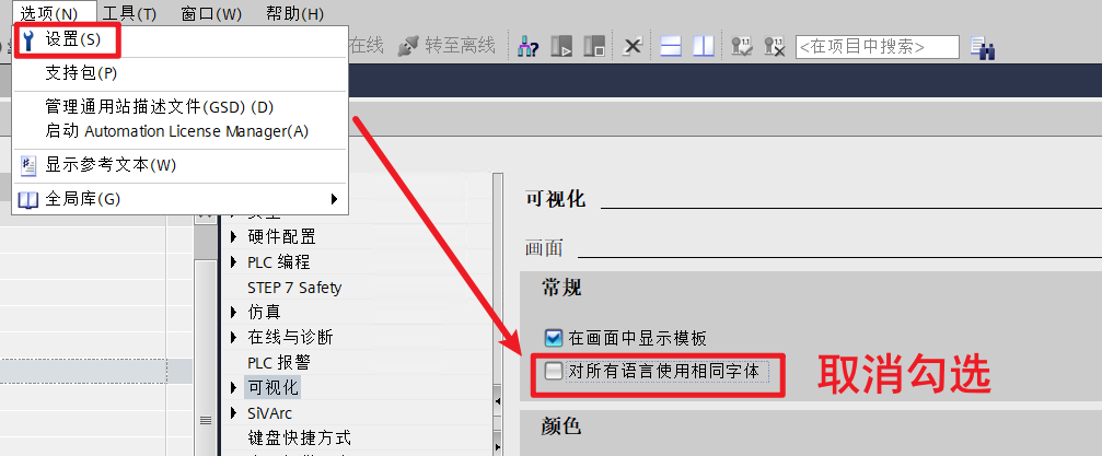

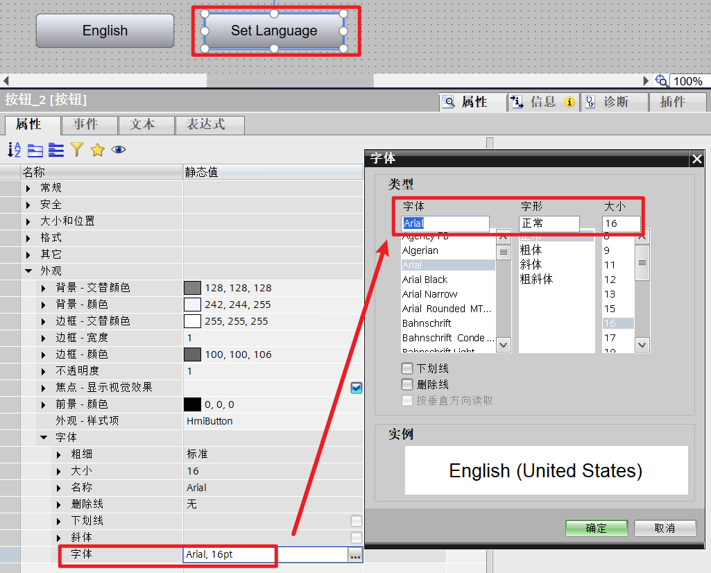

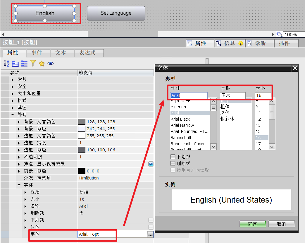

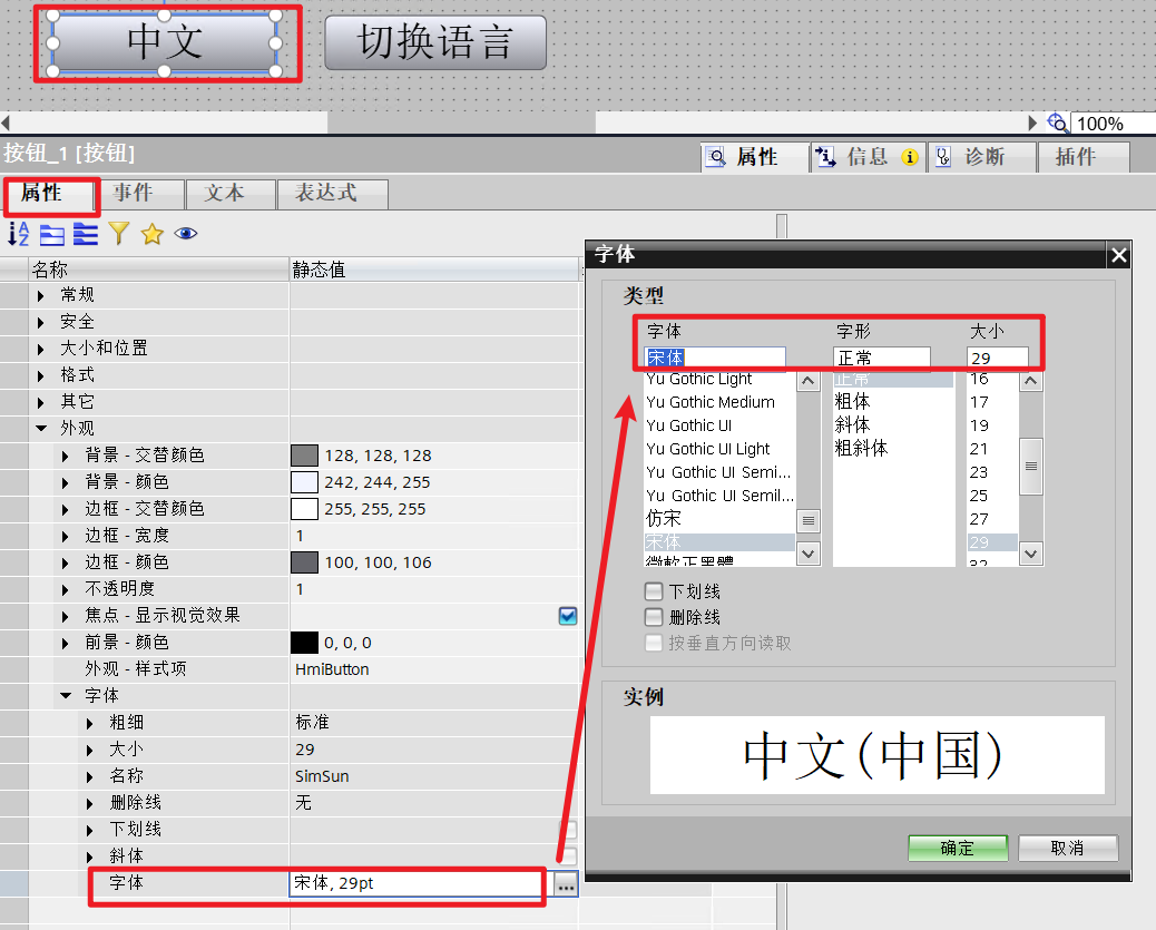

2.3 可以对所有语言组态不同的字体,如下图所示。
图形用户界面, 文本, 应用程序
AI 生成的内容可能不正确。
将2个按钮“中文”和“英语”的文本设置为不同的字体大小。
  • 中文文本字体
图形用户界面, 应用程序
AI 生成的内容可能不正确。
图形用户界面, 应用程序
AI 生成的内容可能不正确。
  • 英语文本字体
图形用户界面, 应用程序
AI 生成的内容可能不正确。
图形用户界面, 应用程序
AI 生成的内容可能不正确。

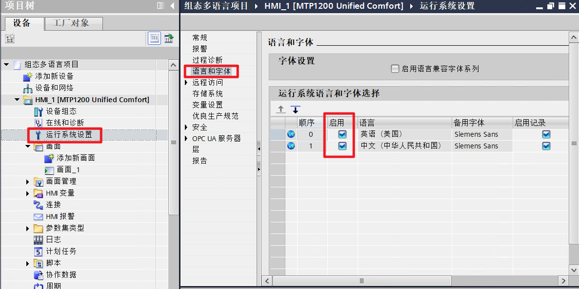

2.4 在“运行系统设置->语言和字体”中启用“中文(中华人民共和国)”与“英语(美国)”作为运行系统语言。若未启用,画面运行时将无法切换至相应语言。

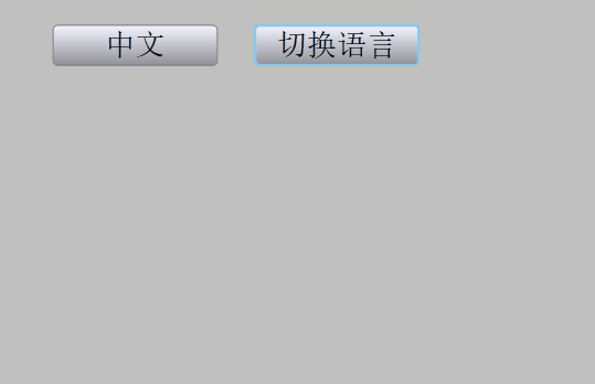

2.5 最终效果展示
