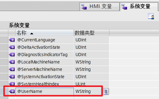

Unified Comfort Panel 与 Unified Basic Panel 均可通过“@UserName”系统变量获取当前登录的用户名。
本文将以 Unified Comfort Panel 为例进行说明,Unified Basic Panel 的组态方法与此相同。
@UserName 系统变量如下:

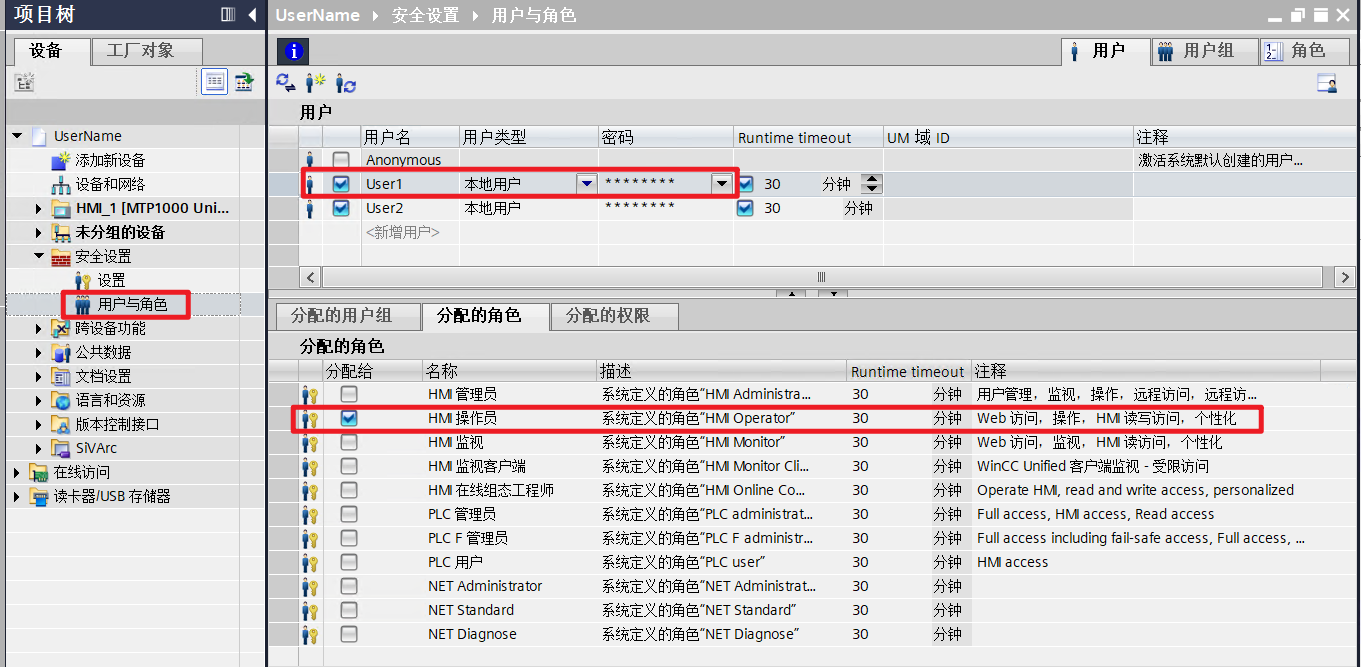

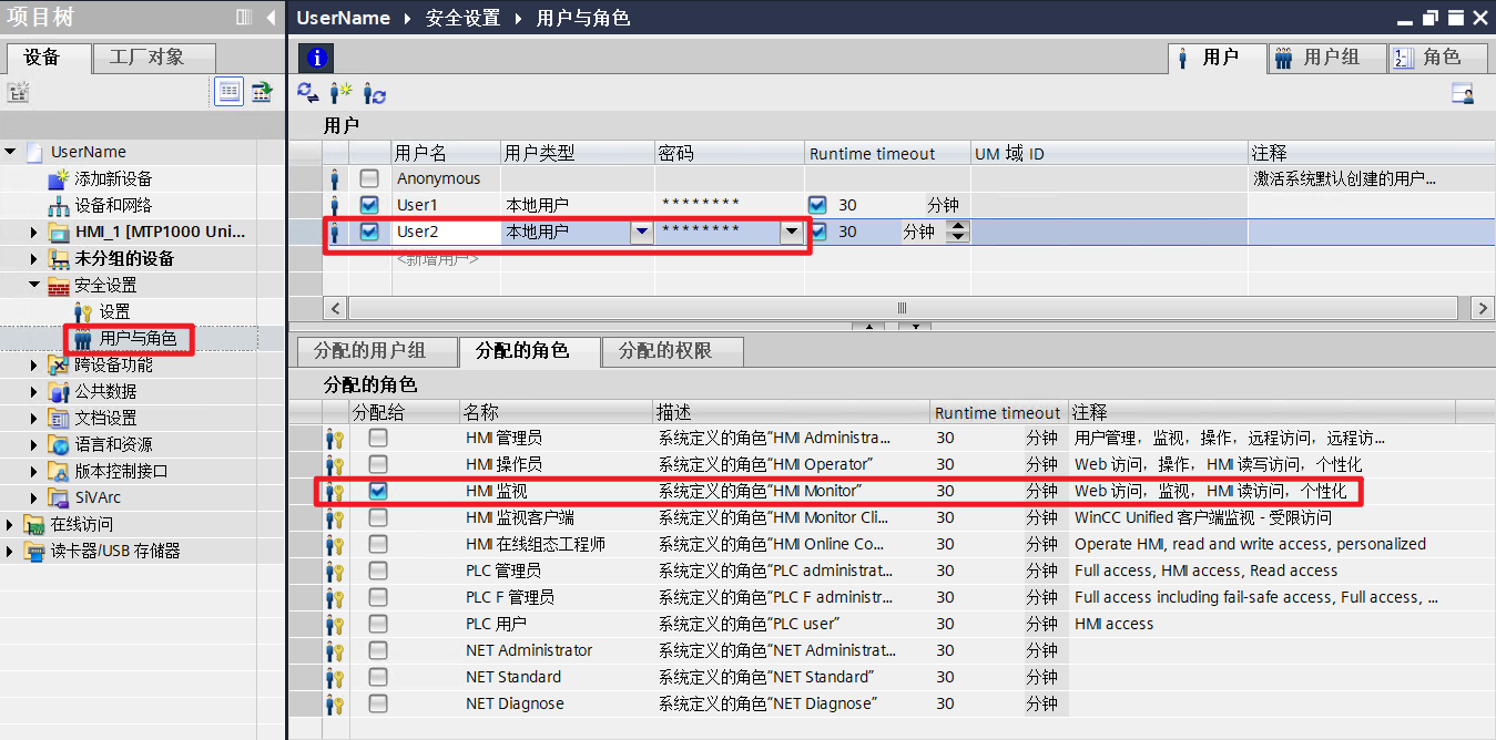

2.1 在已经组态 MTP1000 Comfort 设备的项目中,新建用户并分配角色,如下图所示。
  • 新建本地用户“User1”,分配角色为“HMI 操作员”
  • 新建本地用户“User2”,分配角色为“HMI 监视”

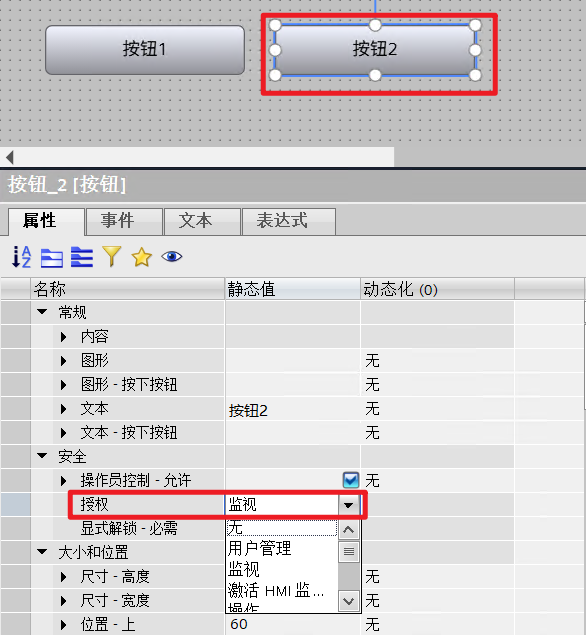

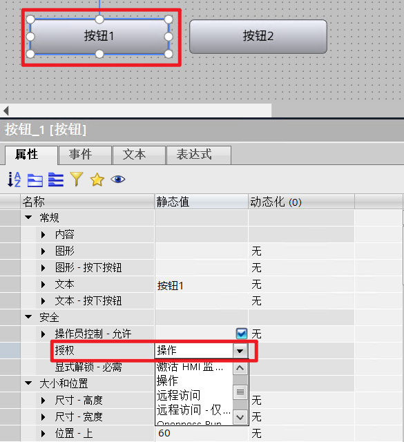

2.2 在画面中组态按钮1和按钮2,然后设置按钮1的授权为“操作”,按钮2的授权为“监视”,如下图所示。

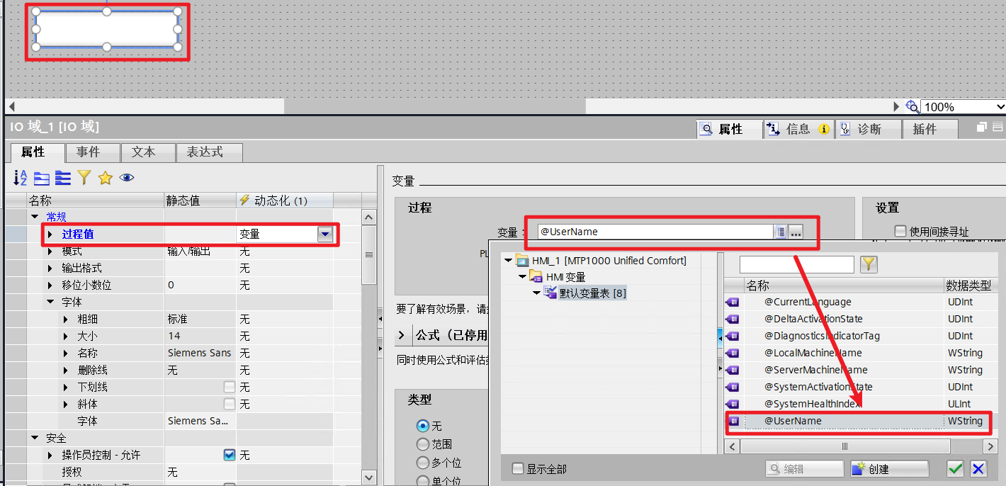

2.3 在画面中组态 IO 域并关联 @UserName 系统变量以显示当前登录的用户名,如下图所示。

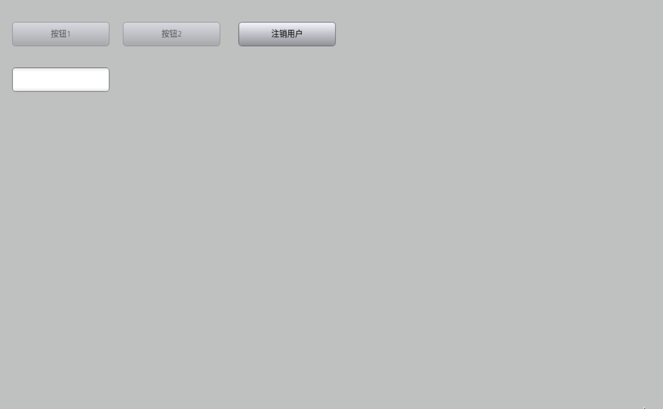

2.4 最终运行结果
