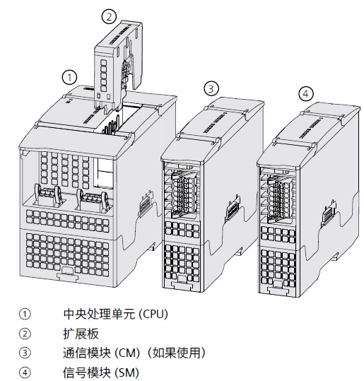

  • S7-1200 G2 支持安装在标准 DIN 导轨或面板上,并且可以水平或垂直安装 S7-1200 G2。
  • 采用垂直安装时,允许的最大环境温度有所降低。
  • S7-1200 G2 设备的设计采用自然对流冷却。为了正常冷却,请在系统上方、下方和两侧留出至少 25 mm 的间隙。此外,模块前端与机柜内壁间至少应留出 25 mm 的深度。
  • 通信模块 (CM) 和信号模块 (SM) 安装在 CPU 的右侧。
CM 模块:可连接到 CPU 或另一个 CM 的右侧
SM 模块:可连接到 CPU、CM 或另一个 SM 的右侧。
S7-1200 G2 支持的硬件如图1.所示。
图示
AI 生成的内容可能不正确。
图1. S7-1200 G2 硬件概览
由于S7-1200 G2 不支持热插拔,所以安装拆卸硬件模块需要在断电后进行,以防止设备停机或者损坏。

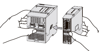

安装 SM/CM
图示
AI 生成的内容可能不正确。         图示
AI 生成的内容可能不正确。
        ①拆下总线盖板                                  ②安装 SM/CM

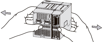

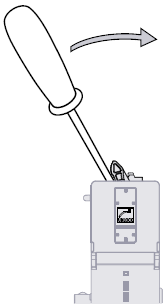

拆卸 SM/CM,两种方法二选一即可
图示
AI 生成的内容可能不正确。
            拆卸 SM/CM 方法一
图示
AI 生成的内容可能不正确。  卡通人物
AI 生成的内容可能不正确。
             拆卸 SM/CM 方法二
