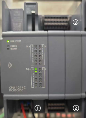

S7-1200 G2 CPU 将上下盖板拆下后,可以看到接线端子块。
拆下下盖板后,有两个端子块可接线
  • ① 是 X80 端子:CPU 供电和传感器电源;根据 CPU 型号不通,选择 AC 或 DC 供电;
  • ② 是 X11 端子:DQ 输出端子;根据 CPU 型号不同,输出可是晶体管或者继电器类型。
拆下上盖板后,有一个端子块
  • ③ 是 X10 端子:DI 输入端子。

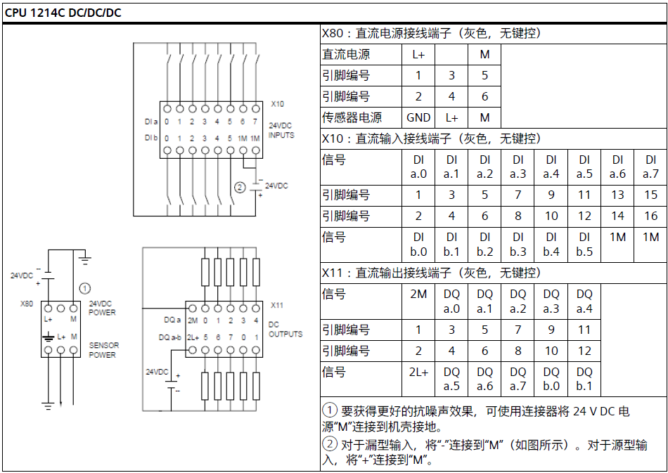

1212C DC/DC/DC 接线
图示
AI 生成的内容可能不正确。

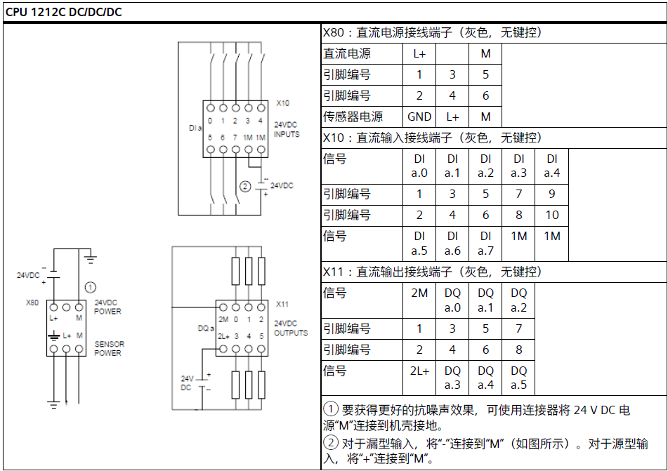

1212C DC/DC/Relay 接线
图示
AI 生成的内容可能不正确。
