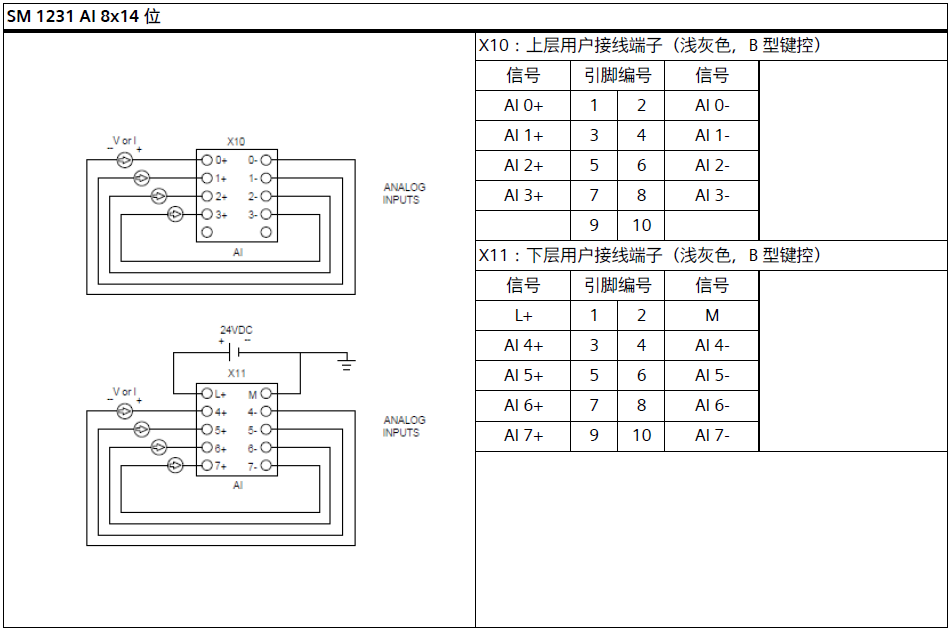

S7-1200 G2 AI/AQ 模块的接线方法
AI/AQ 接线
AI、AQ、AI/AQ SM 接线  图示, 示意图

电流信号接线
当 SM 或 SB 的模拟量输入通道接电流型传感器信号时,模块可以接 2/3/4 线制传感器,如下图所示
图示, 示意图
描述已自动生成
未使用通道处理方法
S7-1200 G2 的模拟量输入模块有丰富的模块类型用于采集各种模拟量信号,当AI模拟量输入通道已经激活,但外部没有接实际传感器或者端子没有接线时,我们需要对未使用的通道进行处理,不通信号类型,处理方式不同,可以参考如下方法:
  • 未使用的电压通道
将正输入端子连接到负输入端子;
  • 未使用的电流通道
通道设置在 0 至 20 mA 范围内,和/或禁用断路错误诊断功能;
  • 未使用的热电偶通道
可以取消激活未使用的热电偶通道;
将每个未使用的 TC 输入通道上的正输入端子连接到负输入端子;
  • 未使用的RTD通道
可以取消激活未使用的 RTD 通道;
可以在信号正负接一个电阻。
