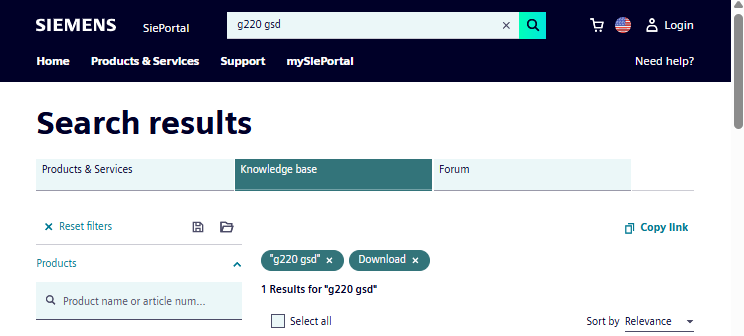

1. 其他西门子设备的GSD文件,可在SiePotral中输入关键字,自行查询并下载,如图1.所示。
图形用户界面, 应用程序
AI 生成的内容可能不正确。
图1. 输入关键字搜索
SiePortal可通过点击如下链接 > Support > Knowledge base 进入:链接
